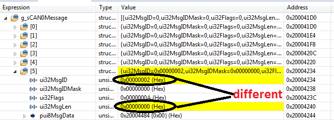

这张图片是配置消息 CAN[5]。
中断后、我调用 :CANMessageGet (CAN0_BASE、6、&g_sCAN0Message[5]、0);
然后修复 ID 和长度,因为在 funion CANMessageGet 中:(到2和0)
ui16CmdMaskReg =(CAN_IF1CMSK _dataaa | CAN_IF1CMSK _DATAB |
CAN_IF1CMSK _控制| CAN_IF1CMSK _掩码|
CAN_IF1CMSK _ARB);
psMsgObject->ui32MsgID =(ui16ArbReg1 & CAN_IF1ARB2_ID_M)>> 2;
下一次:中断仍然出现并且 CANMessageGet (CAN0_BASE、6、&g_sCAN0Message[5]、0); 仍然调用
我不知道为什么,请帮我

    您可以将 CAN 邮箱6设置为接收消息 ID 0x0002、但您将 MsgIdMask = 0x0000、所有位都被屏蔽。 这意味着接收到的任何消息 ID 都将进入此邮箱。 在您的情况下、消息 ID 0x0003出现并存储在邮箱中。 CANMessageGet ()例程使用接收 ID (0x0003)和接收消息的长度(0)更新结构。 如果您希望在邮箱6中仅接收消息 ID 0x0002、则应设置 MsgIdMask = 0xFFFFFFFF、该 ID 的所有位都将被使用。

    问题:
    -当第一个应用发生时:G_sCAN0Message[5]被修改,ID = 2,长度= 0 (让我们在第一个问题的图片中看到)
    - t flag_rx2 never = 1、(ui32Status = 9U)从不会出现
    我不知道为什么。 请帮我解决这个问题

    我已经更改了 g_sCAN0Message[5].ui32MsgIDMask =0x00FFFFFF;
    但是在接收第1个帧后,ID -> 2,屏蔽-> 0x000007FF,长度-> 0
    我不知道为什么

    我已经解决了这个问题。 此错误为:
    Driverlib 中的 TivaWare_C_Series-2.1.3.156 -> CAN.c -> CANIntClear (uint32_t ui32Base、uint32_t ui32IntClr)
    我修改了:HWREG (ui32Base + CAN_O_IF1CMSK)|= CAN_IF1CMSK _CLRINTPND;
    至 HWREG (ui32Base + CAN_O_IF1CMSK)= CAN_IF1CMSK _CLRINTPND;/* DaoHVN ->在论坛 e2e.ti.com 论坛中进行修复*
    当获取数据时:CANMessageGet (CAN0_BASE、6、&g_sCAN0Message[5]、true);
