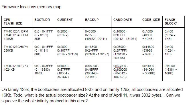

    这是一个经过验证的解决方案:在您的0x00程序(也称为您的自定义引导加载程序)中-当然、您会考虑您选择的程序条件- 转移代码执行所需的操作是:
    HWREG (0xE000E000 +(0xD08))=(0x4000 & 0xFFFF);//更新矢量表偏移寄存器
    asm (" MOVW r0、#0x4000");//将应用矢量地址加载到 SP
    ASM (" LDR SP、[r0]");
    asm (" LDR r0、[r0、#4]");//跳转至起始地址+ 4
    asm (" bx R0");
    此示例将闪存上的执行转移到0x4000。 您的主应用程序必须已为此目的进行编译、因此.cmd 文件需要进行一些更改:

    #defineAPP_BASE 0x00004000//偏移以匹配主固件
    #defineAPP_Leng 0x00054000// 336KB
    #defineRAM_BASE 0x20000000
    #define RAM_Leng 0x00040000
    MEMORY
    闪存(RX):origin = app_BASE,length = app_leng
    SRAM (rwx):origin = RAM_base,length = RAM_Leng
    要调试/开发主应用、您需要将存储器映射恢复为标准配置并运行它。 如果您对结果满意、请将其重新编译以启动@ 0x4000并将其放入闪存中。

    #define APP_BASE 0x00010000
    #define APP_Leng 0x00060000 //长度必须大于应用的长度。
    #define RAM_base 0x20000000
    步骤2:链接器还需要了解如何处理 ARM 处理器特定存储器架构的二进制寻址空间。 在我们的案例中是雪花系列。 为此、我们需要对扩展名为.ld /.lds 的链接器指导文件进行少量修改。我们可以通过在开发环境目录中进行搜索来轻松找到此文件。
    对于 CCS7、其网址为***\ccsv7\ccs_base\arm\include\tm4c1294ncpdt.lds;对于 ENERGIA、其网址为***** \Energia-0101E0017\hardware\lm4f\cores\lm4f\lm4fcpp_sowflake。
    该文件包含如下所示的源代码块:
    存储器
    闪存(Rx):origin = 0x00000000、length = 0x00100000
    RAM (rwx):origin = 0x20000000,length = 0x00040000
    在这里、我们只需要更改 闪存(Rx):origin = 0x00000000到 origin = 0x00010000、 length = 0x00100000、我们可以将其保留原样、或者将 其保留为 length = 0x00060000

    John、
    很抱歉、我无法更深入地分析这一点、因为我目前面临着无数技术挑战、这些挑战正在消耗剩下的一切...
    但是、有几个想法没有正确阅读您的帖子:
    -上传另一个固件时、您是否通过任何更改来重写其他应用程序的存储器区域? 如果您使用任何 PC 闪存器、除非您仔细选择目标、否则倾向于再次写入整个闪存。
    我们针对此引导加载程序/更新程序案例所做的是在"主"应用程序中使用库-因此它会接收更新包并将其存储在闪存的适当位置、而无需接触正在运行的应用程序;仅在下一个引导加载程序上、我们的引导加载程序会管理块。 事实上、我们的"实际"应用程序始终在相同的位置运行、并且旧备份或未来的"候选"暂时存储在某个位置。 仍然有一个永久的自定义引导加载程序应用程序(永远不会改变)、从0x0000到大约8K。
    实际上、查找真实表:
    后来、我们需要的固件超过可用存储器的1/3、因此我们有一些不同的安排、将备份和候选存储在外部存储器中、但这还没有进入生产产品中。
    布鲁诺
    你好 John
    如 Bruno 所示、TM4C129x 器件系列上的闪存大小为1MB。 因此主应用程序不能驻留在闪存的末尾。 它应该位于引导映像之后的页面边界。
