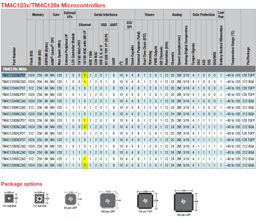

我需要将外部以太网 PHY 连接到 TM4C129NCPDT 微控制器。  我在数据表(www.ti.com/.../tm4c1294ncpdt.pdf)中给出的引脚图中找不到 MDIO 和 MDC 引脚
开发板原理图(http://www.ti.com/lit/ug/spmu360a/spmu360a.pdf )(附带快照)中提供了连接外部以太网 PHY 的选项。 但在我的器件中找不到相同的引脚。
建议相同的解决方案。 要求是使用相同的引脚、我需要对以太网 PHY 进行编程和配置。
    并非所有 TM4C129器件都支持外部 PHY。 TM4C1294NCPDT 不会。 下面的表格突出显示了支持外部 PHY 的表格。
