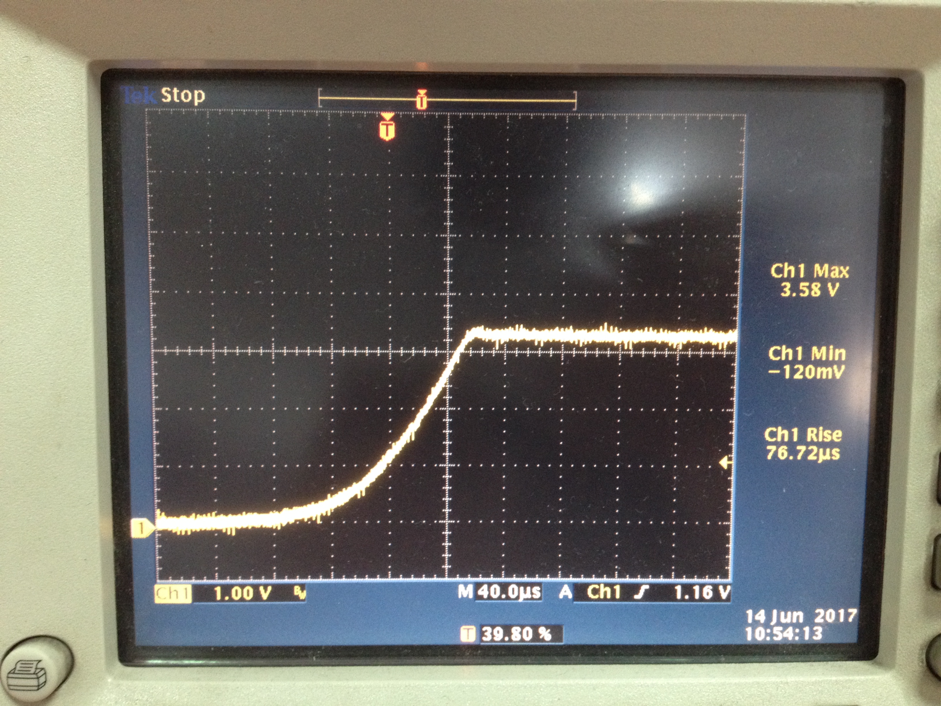

    您好、Bruno、
    我已经尝试修改原理图、作为您的建议、上电的上升时间可能会达到70us。
    不幸的是、这个问题在千分之一的上电时间内仍然发生了一次。
    John

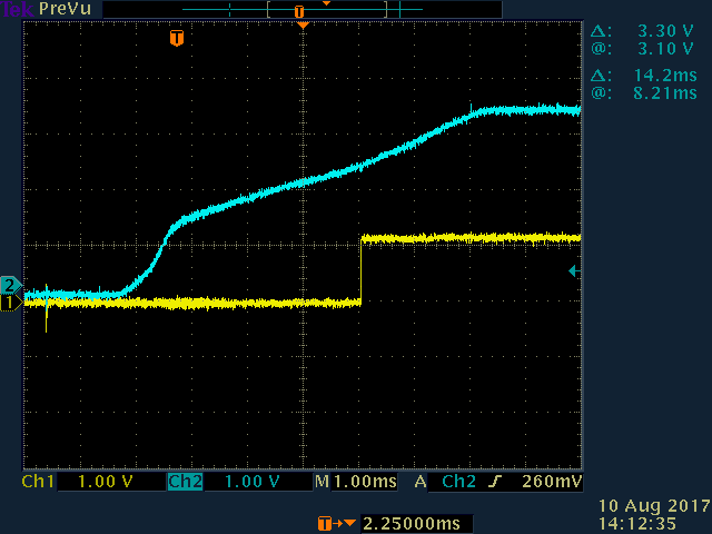

    你(们)好
    TM4C1294NCPDT 有一个奇怪的问题。 我们使用它与数字传感器(SPI 上的 Digital Kionix)进行通信。 在某些情况下、读取某些传感器的值时出现问题(它们通过初始化)、 假设从20次加电到5-6次、我们可以读取传感器部件的值。这个问题只在一次使用1个传感器器件时发生(因此其他器件都很好)、 下次上电时、其他传感器会出现此问题。
    作为第一步、我们将此问题视为固件问题、因此我们修复了所有可能的相关问题、因为它已在附录3的勘误表中记录下来。 读数问题减少了、但仍在发生、大约2到3次/20加电。
    我们发现、 当我们使用 与 EVM 相同的电子配置重置 Tiva (硬件重置)时、不会发生此问题。因此、从20重置开始、始终与传感器保持良好的通信。
    因此、我们开始寻找一些电源问题、并发现了一种奇怪的情况。
    VDDC 上升时间大约为10us。 但 VDD 上升时间比您在之前的聊天中指定的时间长。大约为6ms。
    示波器图片(蓝色- VDD、黄色- VDDC)
    我们的问题是否与 Tiva 的上电情况有关? 或者仍然接受这个 VDD 上升时间的值(如数据表中没有最大值)、并且在其他部件(传感器的电源等)中查找问题。
    谢谢您!
    Lou
    3.3V 电源的缓慢上升有可能使器件在您在 IO 引脚上获得良好的电平之前开始运行。 您能否向上面的加电图添加 SPI CLK 信号? 问题是、在3.3V 电源稳定之前、SPI 通信是否开始。 如果发生这种情况、SPI CLK 和主输出信号上的电平可能对您的传感器来说微不足道。
    您是否有外部监控 IC? 您真的应该这么做。
    Robert
    VDD 的"上升"相对"平坦度"表明3V3稳压器可能"过大"。 (即在"上电"过程中消耗的电流过大。)
    这是否发生在多个电路板上-以及(不同的)构建上?
    您的传感器(所有传感器)是否由同一稳压器供电? 如果是这样、电流需求是否符合稳压器的规格?
    或者电源受到大容量电容的挑战。
    斜率的变化还表明内核上电时电流消耗会跳转。
    Robert

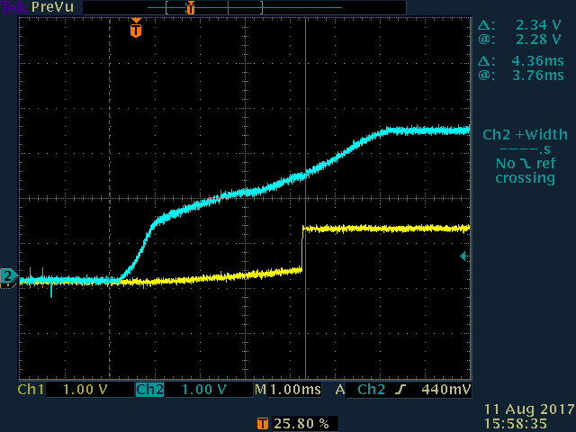

    如果微控制器在电源稳定前保持复位状态、则缓慢上升是可以接受的。
    大家好!
    我们测量数字通信的开始(初始化)-我们打开/关闭 LED,并用示波器测量它。 因此、我们在上电周期之后、便会附加图片。
    我们为 Tiva 和数字传感器提供了单独的电源 LDO (LP5907)。
    我们没有任何外部电源控制电路。
    今天、我们尝试增加传感器初始化等之间的延迟、但没有帮助。

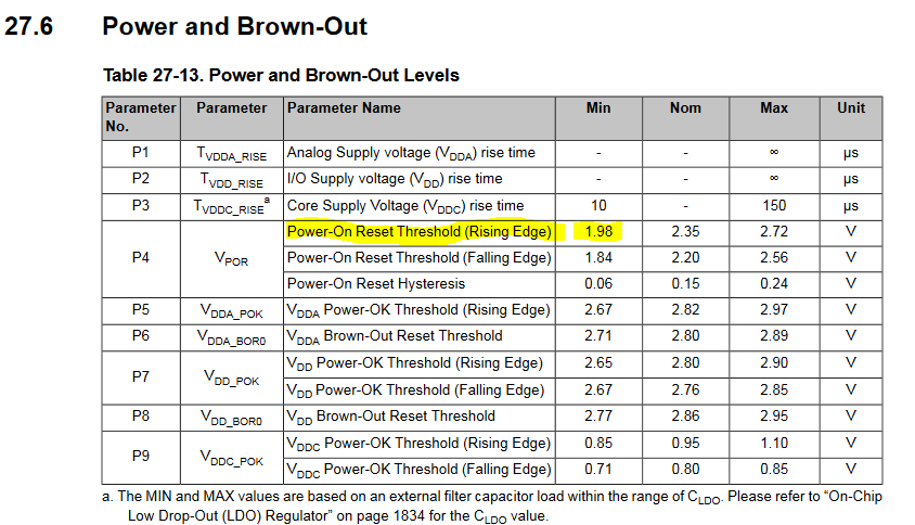

    目前、我们正在考虑在启动时将 Tiva 保持在复位状态更长的时间。 我们能否通过更改引脚70 (RST)上的 RC 网络元件值(10k 至0.1uF)来实现这一点。 该引脚上的电压电平是复位阶段的 Tiva (我假设逻辑0不仅是0V、还在某个范围内。 我在数据表中找不到它)?
    Lou
    从上电开始、RST 引脚运行为上电复位、表27-13中定义了电平。 但是、由于在 Vdd 正常后 SPI 才启动、我认为这不是问题所在。 如果传感器位于不同的电源上、当 TM4C 上电时、它们是否可能会在 SPICLK 或芯片选择边沿上看到干扰、从而使其中一个不同步?
    你(们)好
    我修改外部复位电路元件值、绞盘连接到 Tiva 上的 RST 引脚。
    EVM 值为1k-0.1uf、我将10k 电阻器更改为200k。
    这样、我们就得到了 RST 线路上的情况、如下所示:
    从这里我们可以看到 Tiva 应该被复位至少10ms -在其3.3V 电源稳定后、RST 线路上达到的1.98电压大约为10ms。

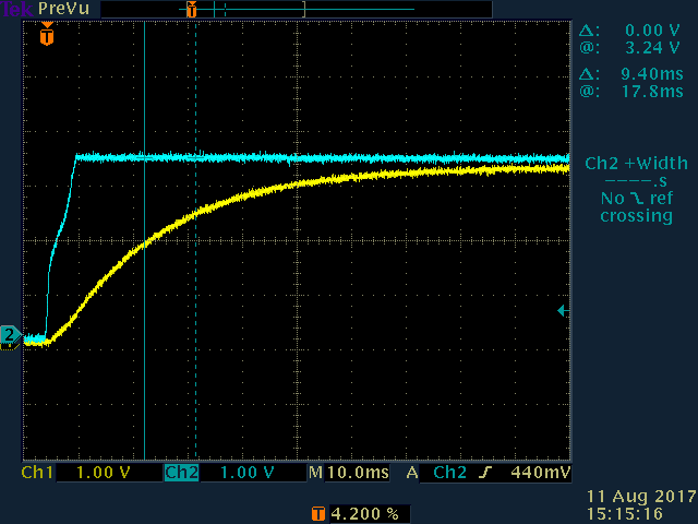

    3.3V 电源和1.2V VDDC 的示波器图为:
    对于3.3V 上升、我们发现问题源位于直流/直流转换器之后、电压以相同的上升斜坡达到 LP5907、因此该 LP 上的输出与输入类似。
    由于我说 SPI 通信仅在上电周期之后开始(我在上一篇文章中附加了一些图片)、因此位于 Tiva 和传感器之间的 SN74LVC125A 上的 CS 线路全部在3.3V 上拉。 所有栅极都是使用此 CS 选择的、因此在不下拉之前、Tiva 和传感器之间的任何 SPI 线路上都不应进行通信。

    大家好!
    在我们修改 RST 线路上的 RC 电路(将100k 与1uF 相加)后、Tiva 上电现在有一点延迟(我们在大约80ms 时实现1.9V)。 当我们使用数字传感器进行测试时、我们仍然发现了一些问题。 在测试期间、我们联系了数字传感器制造商、看起来传感器本身在启动时有一些错误... 因此、最终看起来传感器本身的问题比 Tiva 启动的问题更多...
    感谢您的所有评论!
