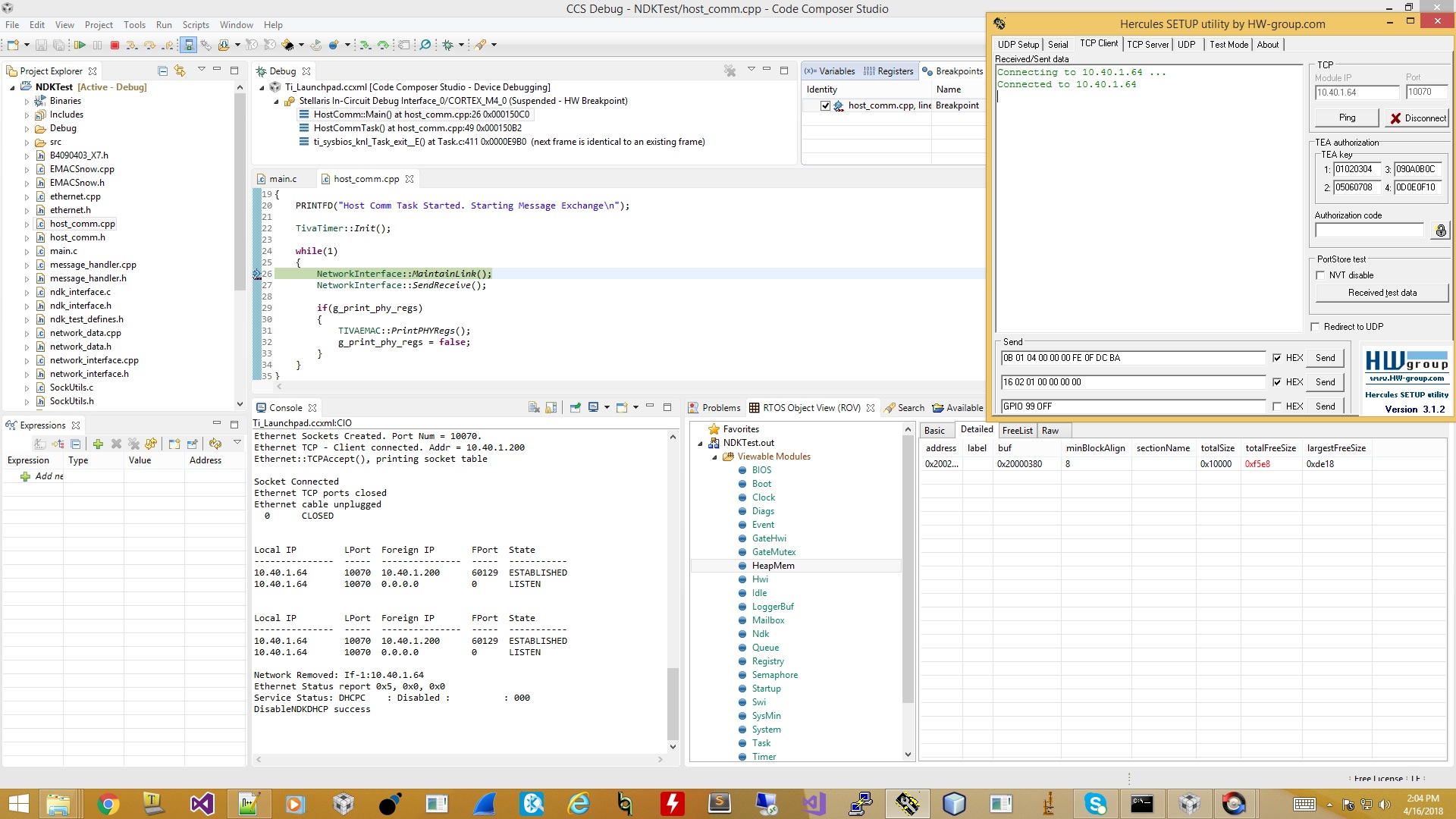

    我使用 ROV 来查看内存泄漏。  从您的日志中、我看到您未连接客户端。  在客户端仍然连接的情况下拔下电缆时、内存会丢失。  我使用 Hercules 连接到 launchpad。  您可以使用任何 TCP 客户端、行为将是相同的。  我已从我的跑步记录中附加了一个日志。

     附件是应用程序的图像。  它只是一个 TCP 测试工具:
    1.打开程序
    2.选择 TCP 客户端选项卡。  我在随附的照片中用红色圆圈标出
    3.在模块 IP 框中,输入分配 launchpad 的 IP 地址。  从您的日志中、应该是146.252.162.135
    4.在 Port (端口)框中,输入10700。
    5.现在按 Port (端口)框下方的 Connect (连接)按钮。
    6.您应该看到:以太网 TCP -客户端已连接。 地址=... 输出中的值
    能否从附加文件中提取可执行文件?e2e.ti.com/.../HerculesSetup.zip

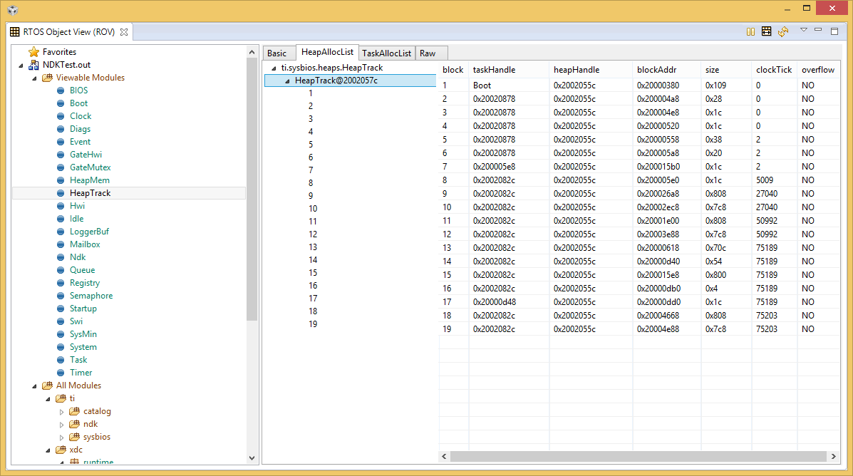

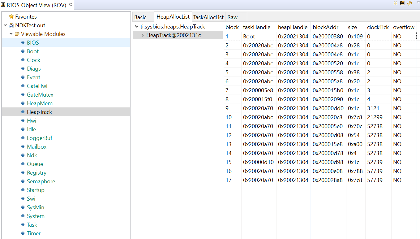

    我将获得不同的结果。 有时我会看到内存泄漏、但我无法获得一致的运行。 我已启用 HeapTrack 来查看何时以及谁分配了泄漏的块。 要启用、只需将以下内容添加到.cfg 中即可:
    BIOS.heapTrackEnabled = true;
    然后,在 Tools->ROV->HeapTrack->HeapAllocList 中,您可以看到当前分配的块、该块的线程以及分配发生时的时钟节拍。 我还将 TCP/UDP Rx/Tx 大小更改为唯一值(例如、其中一个为2048+64、另一个为20488-64等)、以帮助确定哪个分配是哪一个分配。 您也可以尝试进行此操作、看看它是否有助于您进行调试。 您可以使用 ROV->Tasks->Basic 来确定哪个任务是哪个任务。

    从您的图像中、我看到您已将缓冲区大小更改为1920和1984。  这与0x7c8和0x788的分配相匹配。  仅当连接了插槽时、才会发生内存泄漏。  第一次拔下插头时、我始终会看到内存泄漏。  通常也会在第二个插头上看到它。  当您拔下并重新插上连接的插座时、您应该会看到
    00069.600 TcpTimeoutRexmt:重新发送超时
    "已创建以太网 TCP 套接字。 端口号= 10071。"
    此时、旧端口号10070无法再使用、在 Hercules 应用中、您需要连接到新端口号10071。
    我按照您的建议将配置文件中的 TCP 发送缓冲区大小更改为1984、并将接收保留为2048。  现在、我看到内存泄漏大小为(1984 + 8)和(2048 + 8)。  拔下电缆3次后捕获连接的映像、8096字节已泄漏。  从图中可以看出、发送和接收缓冲区都没有被释放。  当我调用 fdClose 时、NDK 应释放内存、因此我认为这是 NDK 本身的问题。

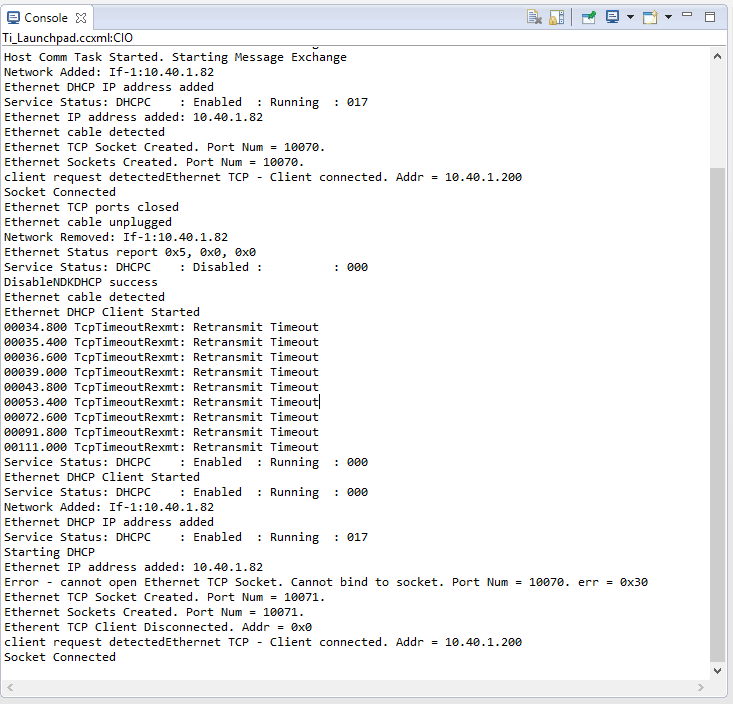

    您能否提供您看到的控制台输出。 我无法第二次连接(使用10071或10070)。 在这里、我在重新插入电缆后看到的是:
    已创建以太网 UDP 套接字。 端口号= 10065。
    错误-无法打开以太网 TCP 套接字。 无法绑定到套接字。 端口号= 10070。 ERR = 0x30
    已创建以太网套接字。 端口号= 10071。
    Etherent TCP 客户端已断开连接。 ADDR = 0x0
    注:在重新插入电缆之前或之后、我不会手动断开客户端。

    拉动电缆后、您可以在电缆再次插入之前或之后单击 Hercules 上的断开按钮。  由于链路断开、因此无关紧要:
    以太网 TCP 端口已关闭
    以太网电缆已拔下
    网络已删除:IF-1:10.40.1.82
    以太网状态报告0x5、0x0、0x0
    服务状态:DHCP:  已禁用:      :000
    DisableNDKDHCP 成功
    重新插入电缆后:
    现在将 Hercules 中的端口号更改为10071、然后单击"Connect":
    "客户端请求检测到以太网 TCP -客户端已连接。 地址= 10.40.1.200
    套接字已连接"
