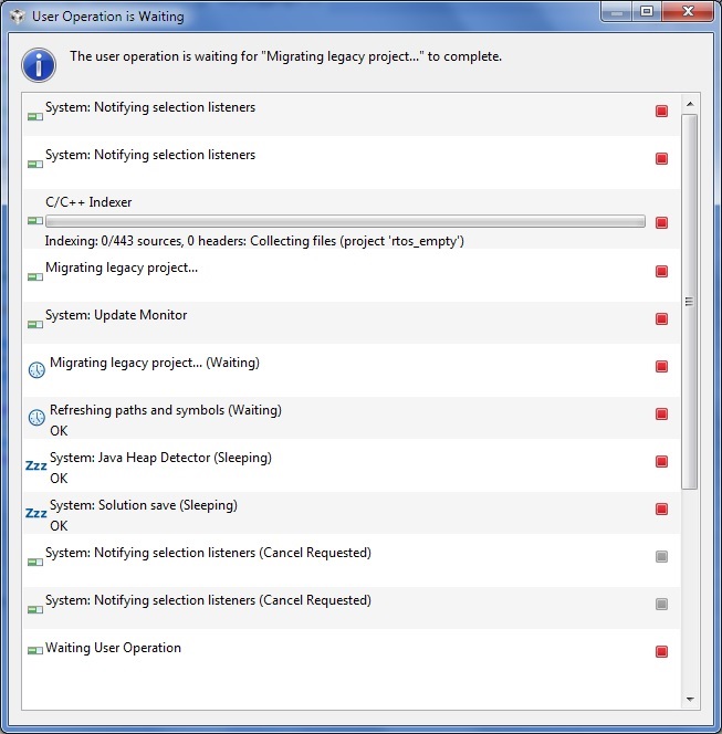

    RTSC LS2示例程序文档中缺少以下两项内容。  也许 LoggerStream2库名称最近已更改、但其中的内容似乎 允许  LS2 命令语法查找的应用程序构建索引。 代码分析 进展顺利、索引器 不断执行 后台进程、尝试导入旧工程以构建每次挂起 CCS 的索引。 由于   未知原因、不得不杀死 CCS 并取消后台进程多次堆积。
    #include
    #include
    这两者 包括使 CCS7.3代码分析 索引分解并使用 最新 的 Java 代码更新挂起 CCS。
      导入 (empty_RTOS) 项目之前恢复的项目工作空间(.metadata)似乎修复了旧版/索引挂起等问题。 奇怪的是、我从未导入过仅上述示例的旧工程两次。   导入到 CCS7.3的示例 LS2工程 会发布 控制台警告 消息、"较新的工程需要更新 CCS7.4 "。
    似乎 项目导入 可能是在恢复 WS .metadata 后触发元数据崩溃的原因。  害怕再次导入 LS2示例 、因为 CCS7.3中的内容变得疯狂!

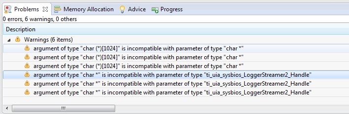

    实例名称是位唯一条目""。  奇怪的是,initBuffer 调用抱怨分配给发送给 UART0的缓冲区的 Char 类型,因为 (Char * a)与下面的 UIA LS2 InitBuffer 句柄不兼容。 它仍然向 COM4发送垃圾数据、而是泛洪 Hwi 执行数据。 我认为 initBuffer 与任何8位调用不兼容,但我发现 UARTprintf()转换为 USB0输出(UINT32_T)数据类型时存在类似问题。 日志记录缓冲区数据类型可能需要与 UART0相同的数据类型、根据   UARTutils.c 的写入方式判断、它似乎具有8位 FIFO。  我将把 LS2示例文件添加到一个空项目中。

    两个示例实际上都不会将任何 UIA 缓冲 记录器数据发送到 RTOS 分析器、因此从不需要将对齐的 UINT32_t 缓冲 区数据转换为 UART0 字符 uint8_t 数据类型。 心跳中的 System_print()不会打印 UIA 缓冲 区数据 ,并且缺少 一个 System_flush()指令,它需要该指令才能将每个周期实际转换为调试控制台。 我添加了 System_flush(),但调试控制台仍然没有通过字符串或句柄名称从已初始化的缓冲区打印任何数据。  奇怪    的是、CCS 索引器会不断挂起、尝试从 UIA 指令导入旧数据、并阻止 CCS 工作区.metadata 在重建索引时正常执行。 我已经多次还原了工程.metadata 、因为此问题会 不断重复、导致许多事情难以多次终止 CCS 后台进程树。

    LoggerStreamer2_initBuffer("loggerStreamer20", buffer_0[0], 0);
    无效。 字符串是.const、而不是句柄。 看看它的地址。 例如、我在.cfg 中都有这种情况。
    奇怪的是、名称在  LS2模块 GUI 中被称为(句柄)、编译器可能会将 符号链接 到索引中的句柄名称。  奇怪的 CCS7.4 C 示例 (empty.c)索引器尝试导入和迁移旧 符号、并 在 每次打开 CCS7.3索引器时挂起。
    您是否注意"loggerStreamer20") 到我在上面发布的代码中将 LoggerStream2_initBuffer_InitBuffer()句柄(更改为(Log),没有任何区别。  System_printf()语句 (示例)似乎 使用 uint32_t 数据类型来打印控制台文本。  UART0 (char uint_8T)不 接受 (uint32_t)记录器 UIA 数据包标头 数据。 另一个问题 System_printf()只打印一次记录器缓冲区内容 ,因为没有任务触发 Exchange Fxn 对日志打印的调用以将 缓冲区内容获取或刷新到 UART0中。
     刷新任务循环仍使用 实例句柄("loggerStreamer20")我 将 尝试修改 标头以传递日志实例上下文。
    UIA_Packet 报头是四个32位字。 这似乎推断 LoggerStream2_InitBuffer()不能像 LS2示例所使用的那样使用数据类型(char)构建缓冲区数组。 警告:(LoggerStreamer2_Object *log)与数据类型(char)不兼容。
