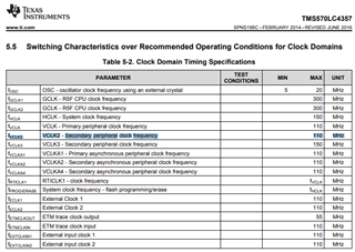

概述就说明了一切、我是否能够以300MHz 的频率运行 N2HET? 如果不是、原因是什么? PLL 上变频时钟是否太马虎?
我感到惊讶的是、HALCoGen 没有阻止我将 VCLK2配置为300MHz、它为我标记了其他冲突。
我需要在 N2HET 引脚0上使用下降沿来触发引脚1和引脚2上的 SHFT 输入或输出。 时钟馈送引脚0为4.2MHz、因此我需要 N2HET 以尽可能快的速度运行。
我的代码在 HET IDE 中可靠地工作、使用 Waveformer Pro 馈送激励、我通过一些真实硬件的逻辑分析仪捕捉创建了这种激励。
但是、它全部以低于300MHz 的频率向南。 默认为75MHz 时、我必须要求4.2MHz 时钟提供商在其发布的硬件中降低该频率、 目前的应用程序不仅是10条指令、而且我猜到在我完成后、我将很难适应可用空间、因此我知道我的 HET 环路时间只会从这里上升。
如果有任何帮助或指示、我们会不胜感激、Googleing 已经成为了一个死胡同
     TMS570LC4357数据表显示 VCLK2的最大频率为 110MHz、因此 HALCoGen 中有关最大频率的注释正确:
