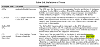

    在哪个 cortex 5用户指南中,我可以找到有关循环方案的陈述? 我在 DDI0460D_cortex_R5_r1p2_TRM 中找不到它
    器件 TRM 提到循环方案。
    哪个版本号? 我在任何 TRM 中都找不到它。 谢谢
    https://www.ti.com/lit/ug/spnu563a/spnu563a.pdf?ts=1670370826481&ref_url=https%253A%252F%252Fwww.ti.com%252Fproduct%252FTMS570LC4357
    感谢您的链接! 我正在对最坏情况下的运行时间进行分析。 在我的例子中、DMA 和 CPU 访问 RAM 是并行的。 我的问题是:如果分配给 CPU 以访问 SRAM 的片不够、并且由于循环方案而从 DMA 访问 SRAM 中抢占、那么 DMA 是否可以阻止 CPU 对 SRAM 的访问?
    是否准确描述了循环方案的工作方式?
    [引用 userid="464967" URL"~/support/microcontrollers/arm-based-microcontrollers-group/arm-based-microcontrollers/f/arm-based-microcontrollers-forum/1176845/tms570lc4357-tms570lc4357-arbitration-to-access-cpu-sram-between-masters-new-thread/4438028 #4438028"]如果分配给 CPU 以访问 SRAM 的片不充分并且由于循环方案而从 DMA 访问 SRAM 中抢占了 CPU,则 DMA 是否可以阻止 CPU 对 SRAM 的访问?
    是的。
    当多个总线主控(CPU、DMA 等)争用对 SRAM 的访问时、CPU 互连按循环顺序授予它们访问权限。 每个主器件相对于 SRAM 具有一个相等的定时器共享:1个用于 CPU 的 HCLK --> 1个用于 DMA 的 HCLK --> 1个用于 CPU 的 HCLK --> 0.1个用于 DMA 的 HCLK -->……
