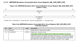

我对如何计算误差有疑问。
每当出现单个位错误或双位错误时、我想计算发生错误的次数。
我希望单独对单个误差和双个误差进行计数。
我找不到错误检测计数寄存器。
请告诉我 TI 是否有指南或参考资料。
    您好、SY、
    可纠正的错误、即单个位错误计数将由 EE_COR_ERR_CNT 寄存器通知
    和计数不适用于不可纠正的错误、即双位错误、双位错误的第一个故障地址将锁存到 FUNC_ERR_ADD 寄存器。
    [引用 userid="445856" URL"~/support/microcontrollers/arm-based-microcontrollers-group/arm-based-microcontrollers/f/arm-based-microcontrollers-forum/1177939/tms570ls1227-ecc-error-count "]请告诉我 TI 是否有指南或参考资料。
    有关 SECDED、请参阅以下应用手册
    基于 TMSx70的微控制器中的 ECC 处理(TI.com)
