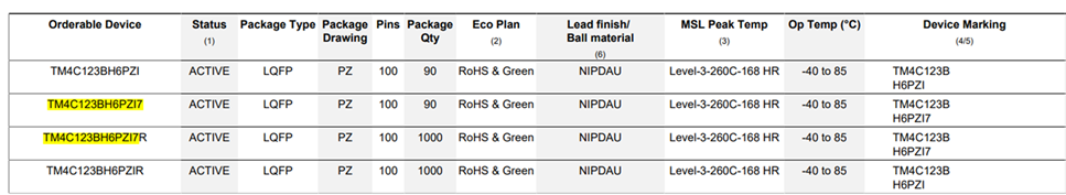

尊敬的团队:
希望你们做得好!
请帮我提供  TM4C123BH6PZI TM4C123BH6PZI7之间的区别吗? 我发现、除了 数据表中的版本、它们具有相同的封装和功能、如下所示:
它们是否具有不同的功能? 客户能否使用  TM4C123BH6PZI7替代  TM4C123BH6PZI?
我期待您的回复。
非常感谢!
氙气灯
    您好、氙气灯、
    这些器件之间存在修订版本差异、修订版本7上更新了勘误项。 根据器件的使用方式、可能需要更改软件。
    此常见问题解答提供了详细的详细信息: https://e2e.ti.com/support/microcontrollers/arm-based-microcontrollers-group/arm-based-microcontrollers/f/arm-based-microcontrollers-forum/1035508/faq-what-does-the-7-or-7r-the-end-of-tm4c123x-part-numbers-signify

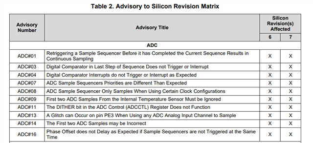

    有一个问题、"芯片修订矩阵通报"中的"X"是否意味 着通报标题 不会发生?
    非常感谢!

    [引用 userid="526556" url="~/support/microcontrollers/arm-based-microcontrollers-group/arm-based-microcontrollers/f/arm-based-microcontrollers-forum/1166838/tm4c123bh6pz-difference-between-tm4c123bh6pzi-and-tm4c123bh6pzi7/4390216 #4390216"]只是有一个问题,"芯片修订矩阵通报"中的"X"是否意味 着咨询标题 不会出现?
    否、x 标记了哪个勘误表影响了器件的哪个修订版本。  大多数勘误表都会影响修订版6和修订版7器件、但 EEPROM 可能会有所不同。

    这是否意味着客户 可以使用 TM4C123BH6PZI7代替使用外部 EEPROM 的 TM4C123BH6PZI? 因为电源电压相同且使用了外部 EEPROM。 如果客户使用 嵌入在 TM4C 中的 EEPROM、则需要更改软件。
    氙气灯
    您好、氙气灯、
    [引用 userid="526556" URL"~/support/microcontrollers/arm-based-microcontrollers-group/arm-based-microcontrollers/f/arm-based-microcontrollers-forum/1166838/tm4c123bh6pz-difference-between-tm4c123bh6pzi-and-tm4c123bh6pzi7/4392277 #4392277]*如果客户 使用外部 EEPROM、这是否意味着他们可以使用 TM4C123BH6PZI7替代 TM4C123BH6PZI? 因为电源电压相同且使用了外部 EEPROM。 如果客户使用 嵌入在 TM4C 中的 EEPROM、则需要更改软件。
    正确。
    Ralph Jacobi
