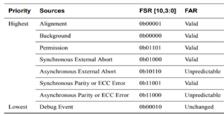

    感谢您提供常见问题解答。 中止类型是 数据中止异常。  当看门狗进入 dwInit()调用并退出时、在第一个看门狗复位时、几个指令随后捕获异常。
    请告诉我 数据故障状态寄存器(DFSR)和 R14_abt 寄存器的值。
    下面是状态说明:
    你好!
      很抱歉 、我在请求的寄存器中附加了两个映像。
     数据故障状态寄存器(DFSR):
    和 R14_abt:
    从 DFSR=0x1008可以看出、数据中止是由存储器接口或高速缓存中的 ECC 错误引起的、这是异步中止、这意味着很难使用 DFAR 寄存器中的地址跟踪中止位置。 根据  ADFSR (0x0050000)的值、我们可以确认访问是通过 AXI 外设端口进行的、
    R14_abt =  0xD0CC-0x8、 r14_abt - 0x8 = 0xD0C4、这是导致数据中止的指令附近的地址。 请检查0xD0C4周围是否有 str 说明。
    校正:
    R14_abt =  0xD0CC
