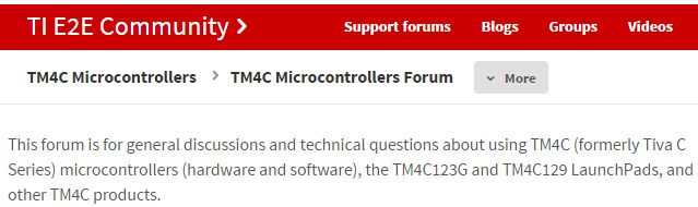

    大家好、Erman、
    我不是想提出一场斗争,而是想提出好的做法。 与解决一个问题相比、这些功能更为重要。
    [引用用户="Furkan Erman"]此平台不适合争论此类问题[/引用]
    我再次尝试了你的建议:我去了高速公路上的体育商店,也去了铁匠。 我都没有找到有线索的人、尽管他人很好、也没有打电话给安全部门、但他们建议我"必须有一个技术场所来讨论这些事情"。
    然后我回到 PC、在合适的地方用谷歌搜索。 嗯、我找到了一个地方-看看这个页面的内容!!!
    一件!
    布鲁诺
