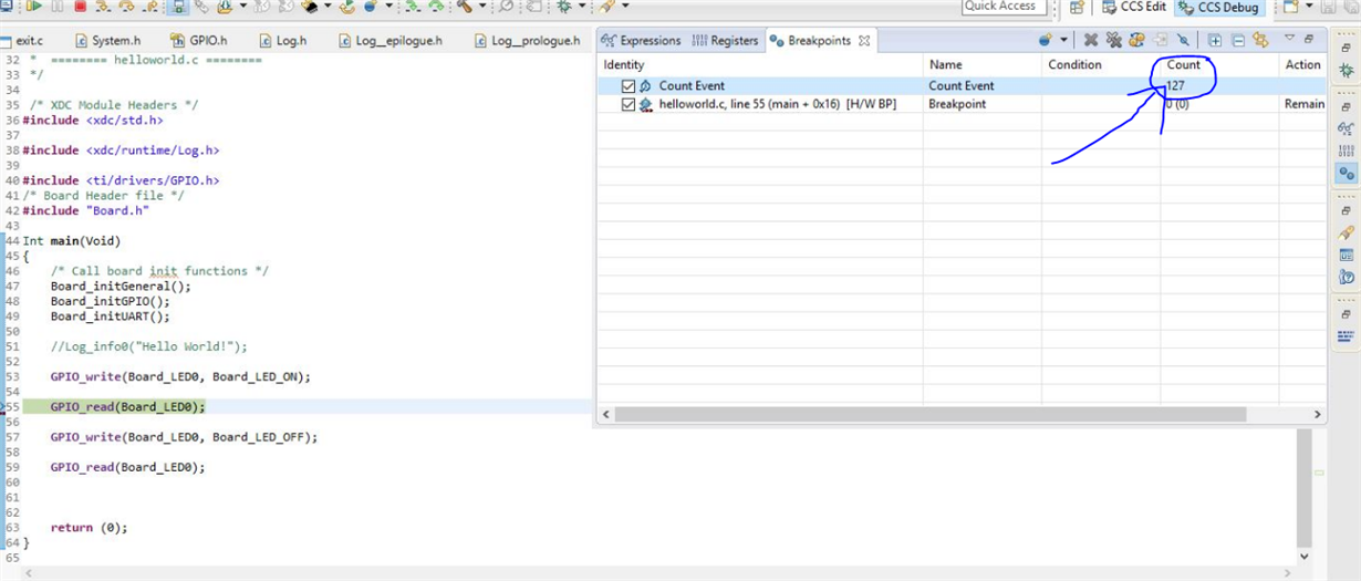

    我已附上下面的代码段。 我想测量一段代码所需的时钟周期。 为此、我将在 CCS 调试工具中使用事件计数。
    如果我理解正确、以下陈述是正确的。
    事件计数* 8.33ns (处理器工作频率120MHz)=代码片段所需的总时间。
    请澄清。
    巴拉
    您好、Bala、
    这对我来说是正确的: cycle_count /(120 000 000)=花费的时间、假设每条指令需要一个 CPU 周期。
