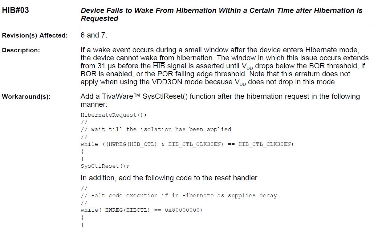

我们使用 EK-TM4C123GXL 进行测试休眠功能,参考代码表 SW-TM4C-DRL-UG-2.1.0.12573用户指南第318页和 QS-RGB 项目文件。
我们测试 了60秒、15秒或600秒的休眠 RTCMatchSet 唤醒时间、无法在 不同的时间唤醒、 但当我们每60秒设置一次唤醒、
无法在644+60 秒内唤醒。 参考信息如下: 请帮助我们重新关注此问题。
由 HC 提供。 黄
     我不清楚您的描述。 我知道您在从休眠模式唤醒时遇到问题。 我不知道如何解释您的终端窗口。 什么是(644/600)? 644表示什么、600表示什么? 您说"但是、当我们每60秒设置一次唤醒、无法在644 + 60 秒内唤醒。" 这意味着什么?
     我建议您下载最新的 TivaWare 版本2.1.4.178、并尝试查看它是否会对行为产生影响。
    您好、Charles、
    "644"是从 RTC 模块读取的自由 RUM 计数器值,600是入侵数据,当 TM4C 复位时,RTC 从0开始。
    我们每18秒就会进入深度睡眠模式,在唤醒后60秒。 首先进入深度睡眠模式的是 RTC 18、并从 HIBERNATE_INT_RTC_MATH_0 "RTC (18+60)"唤醒、接下来进入深度睡眠模式的是 RTC 96、并从 RTC 156唤醒
    . 然后附加的图像 RTC 644进入深度睡眠时间模式,因此精确唤醒时间为 RTC 708,但不会唤醒。
    按照以下步骤修改代码以供您参考。

    您好、Hong Chun、
    感谢您的澄清。 现在、我了解了您如何进入休眠模式并从休眠模式中唤醒。 18秒后进入深度睡眠模式的代码在哪里? 在您的代码中、您调用 SysCtlDeepSleep ()、但我在调用之前看不到18秒的计时器。 也许我缺少一些东西。 请您澄清一下吗? 否则、我不会发现任何明显的错误。 也许你也可以尝试注释掉 AppHibernateEnter()内的所有 UARTprintf()。 UARTprintf()没有任何问题,但我只是想知道它们是否有任何影响。 过去、我知道将它们放在 ISR 中有时会影响 ISR 退出时间。 尽管您可能不会遇到这种情况、但请尝试一下。

    您好、Jefferey、
     您能否首先检查 HIBn 引脚 是否正确置位为低电平以进入休眠模式?
     您是否有另一个电路板可以测试您是否观察到相同的行为?
     我想知道下面的勘误表是否导致了问题。 请查看并按照建议实施权变措施、然后尝试是否有所不同。
