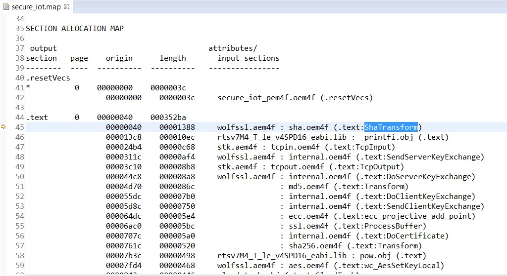

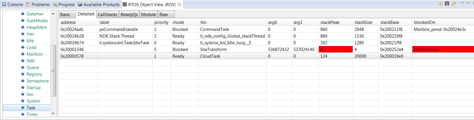

我还检查了 ROV、这里是结果。 我相信在 wolfsl.aem4f 中所说的 Shayform 似乎已经过流。
请帮助。
    是否可以为 ShayTransform 任务增加堆栈大小?
    ShayTransform 是 WOLFSSL 库的一部分。 如果我只在项目中搜索、我会发现它是 wolfsl.aem4f。
    请查看下面的快照。 如何在此基础上增大堆栈大小?
    遗憾的是、您需要联系 WolfSSL 以获取其代码。

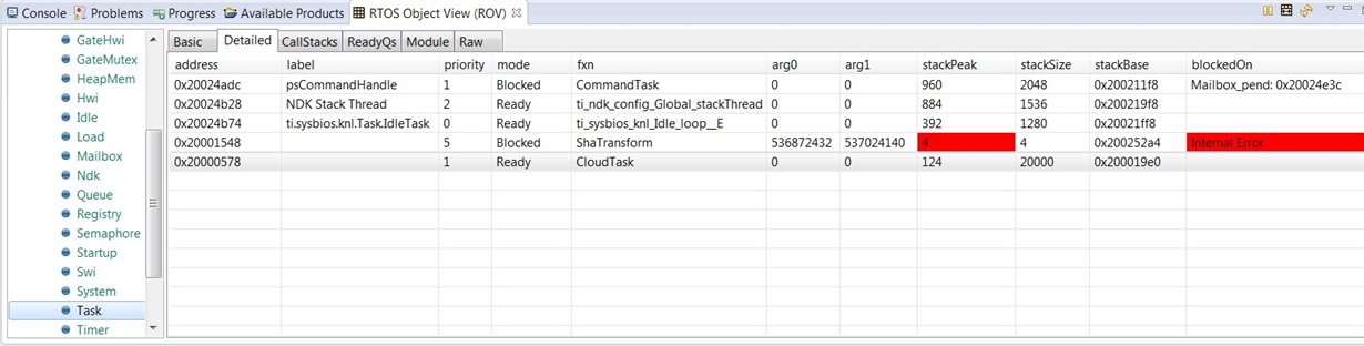

    我想看看您是过度写入缓冲区还是损坏 Task_handle 的内容。 Task_handle (0x20001548)前面是什么? 注:内核将(默认情况下)堆栈初始化为0xbebebe。 您在堆栈上看到了吗? 我正在尝试确定损坏是来自堆栈还是来自 Task_handle 之前的东西。
    此外,系统堆栈正常(Hwi->Module)。
    Todd
    我使用的是 TI-RTOS 提供的 SECURE_IoT 演示项目。 到目前为止、我尚未添加任何应用程序代码。
    Task_handle (0x20001548)前面是什么? :这是一些系统功能。 我没有定义任何空闲函数。
    注:内核将(默认情况下)堆栈初始化为0xbebebe。 您是否在堆栈上看到了这一点?:如何检查这一点?
    此外,系统堆栈正常(Hwi->模块):不使用 Hwi。
    请查看 ROV->Hwi->Module 以获取系统堆栈的状态。
    请参阅随附的屏幕截图。
