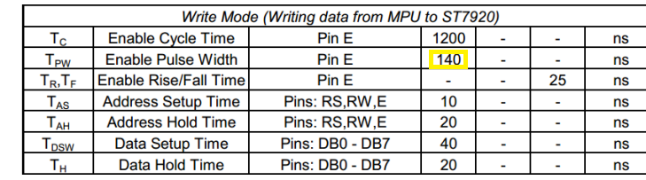

    我目前正在努力解决 的是数据表第8页所示时序图上的时序问题。  "使能脉冲宽度"、"Tpw"的宽度仅为140纳秒。  我是不是误解还是误解了这一点?  我不确定我应该如何实现这样一个简单的低电平到高电平从低电平转换。
    有什么想法吗?

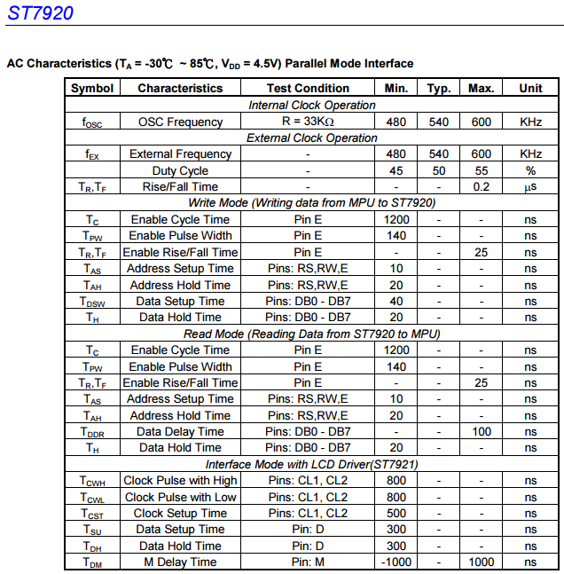

    [报价 USER="Terence D">目前我所遇到的困难是 数据表第8页所示时序图上的时序。  "使能脉冲宽度"、"Tpw"的宽度仅为140纳秒。  我是否误解或误解了这一点?[/引述] NHD-14432WG-ATFH-VT 数据表中的时序表令人困惑、因为它们缺少列标题以指示哪个列是最小值、典型值或最大值:
    传统上、第一列数字是最小值、第二列是典型值、第三列是最大值。
    如果您按照 ST7920控制器数据表的链接操作、 ST7920数据表将时序显示为:
    这意味着"使能脉宽"脉冲的宽度需要大于或等于140纳秒。 即、您可以生成超过140纳秒的"启用脉冲宽度"。

    [引用用户="Chester Gillon"]
     NHD-14432WG-ATFH-VT 数据表中的时序表令人困惑、因为它们缺少列标题、以指示哪个列是最小值、典型值或最大值:
    [/报价]
    哦!  谢谢、Chester。  我查看了 ST7920数据表、但错过了文档末尾(第40页、共49页)附近的表格。
