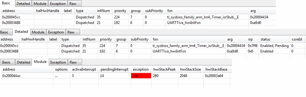

    强制 执行编码异常:用法:NOCP
    这里发生了什么????

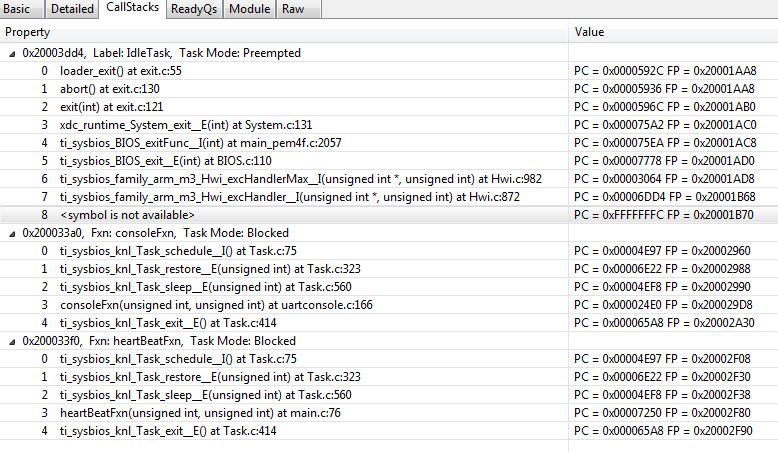

    当我单步执行 Task_sleep 时、IdleTask 中出现 HWI 错误(屏幕截图)
    我找不到为什么 PC 是0xFFFFFFFC!?
    在运行免费程序或单步执行其他位置时、一切看起来都正常。
    当我步入 Task_sleep、然后在函数中单步执行时、它也会起作用。

    这是我们第二次看到它。 我们正在研究它(我已经为它打开了一个错误标签)。
    您能否尝试取消选中上面突出显示的两个框(禁用中断)并再次尝试测试用例。
    好主意!
    取消选中复选框时、效果良好。
