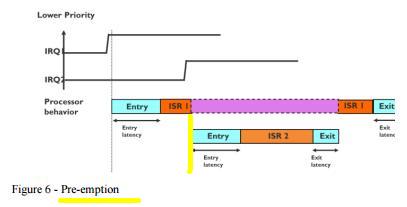

    [引用用户="Bruno Saraiva"] ISR 的使用完全是不确定的,
    "情感"是否会导致您"达尔登式"完全"使用?   (如果"血腥手套"不合适、该怎么办?   那么呢?)     请允许我提交此 ARM 文档-它似乎"完全违反"您的"要求!"   (似乎(先前)"正确"获得的经验教训尚未"沉降"。)     "确实如此-确实有含义!"
    请注意、此处提供了这样的"尾链"!    我会发现并展示"占先"、这在这里也很重要...
    并且-是否可以(真正)将每个竞争方法的标题授予 "确定性?"    海报和您(或我)都没有实施/探索-您的"吸管人"论点可能有漏洞...

    [引用 user="Bruno Saraiva"]您可以在脉冲期间为另一个 ISR 提供服务-然后,计时器运行将仅在完成后发生-在这种情况下不是一个选项。
    让我们记录下来、不会为上述行为提供支持!    这是否能成为"好的"-它永远不会成为"引人注目的!"
    现在、数据来自 ARM、这对上述报价产生了高度争议。    此处说明的是"抢占"的概念 、所有 ARM Cortex MCU 都采用了这种概念、强制暂停执行较低优先级的中断、并在6个周期后启动"刚刚到达"的较高优先级中断!     这(可能满足)"确定性"标准。
    有意见是"可以"的-更好的是提出那些具有已证明有效性的意见-以及(一些)独立支持...
    您将注意到更高优先级的中断(IRQ2)"将已经执行的(IRQ1)踢到路边!"    (「路缘踢」指「Kesha」)

    我参加了2015年在英国举行的基于 ARM 的会议。 提供了一个演示-其中"最高优先级中断信号触发器-且其 ISR (两者均已启用)-并且已确定、"进入该"高优先级"ISR、+ 6个周期"标记了已用时间-直到"监控 led "变为使用状态...  (高优先级 ISR 中的第一个函数)
    我仍然不清楚为什么(任何)预先存在的、已禁用的中断会对这个(已经启用的)高优先级中断造成延迟。
