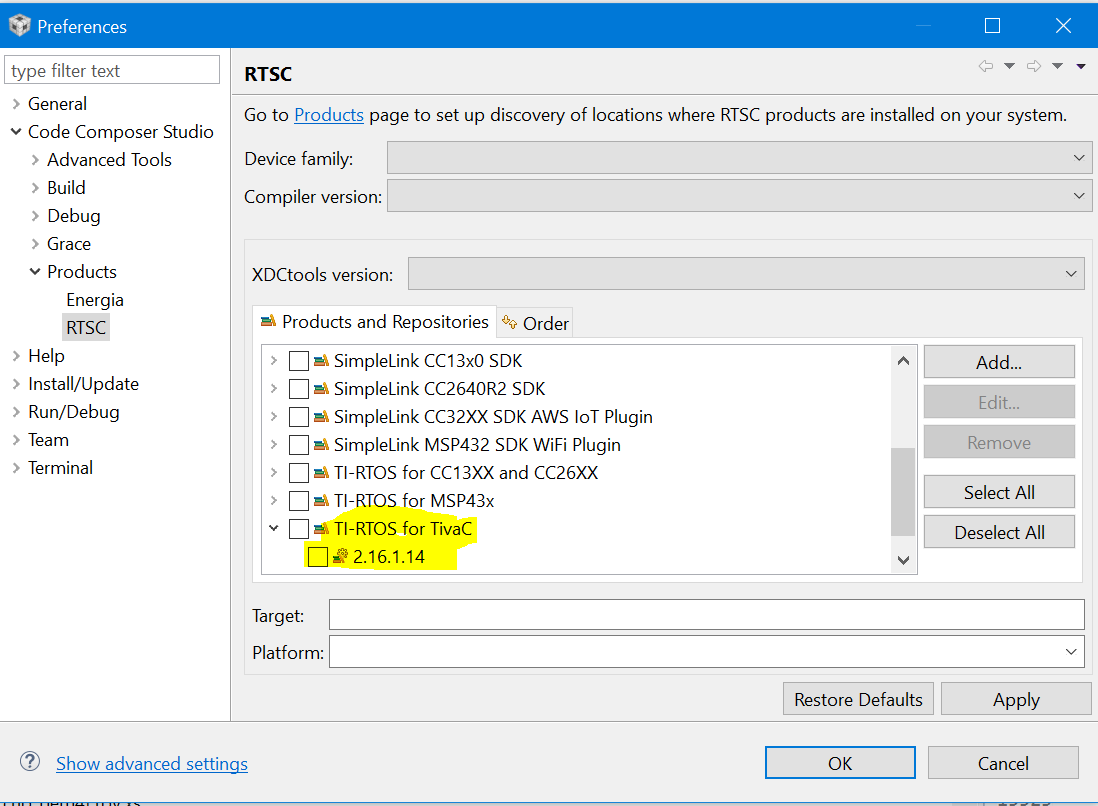

    CCS 是否看到新的 TI-RTOS 2.16版本(CCS->Windows->首选项)?
    正确的是未设置此复选标记。 在“项目”->“属性”->“常规”选项卡->“RTSC”选项卡中也有相同类型的选择。 我已经签入了项目属性、但没有全局签入 CCS。 不过、我仍然得到误差。

    我不会选中上面高亮显示的 Windows->Preference (首选项)框。 我只是想看看它是否存在。 我应该让您检查项目属性(如您所述)。 当您选择 Windows ->首选项时,我相信所有项目都能获得它。
