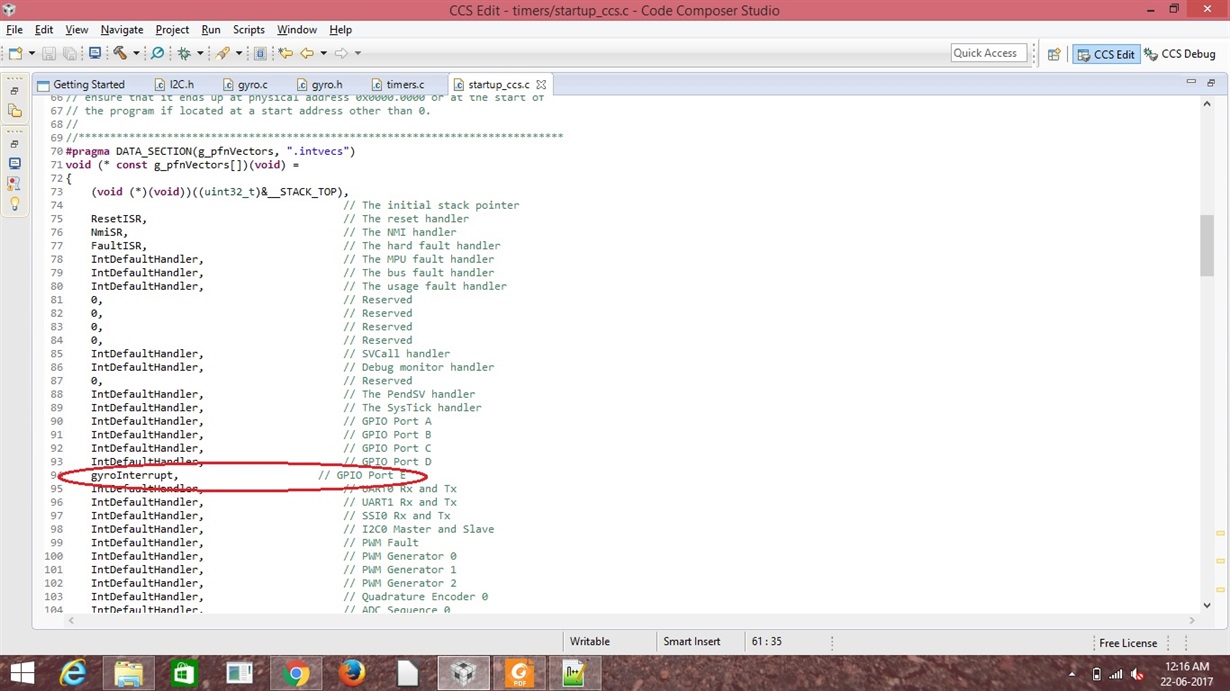

再次感谢社区全体人民的支持。 我在 GPIO 中断中遇到问题。 我使用的是陀螺仪传感器、我使用 I2C 进行配置、因为当发生水印中断时、我尝试启用 GPIO 中断以读取原始传感器数据、然后我读取传感器值。 我在这里附加了用于中断的代码

void gyroInterrupt (void)
L3G4200D_Register_Write (SLAVE_ADDRESS_L3G4200D、L3G4200D_FIFO_CTRL_REG、0x4A); //FIFO 控制寄存器:流模式和 WTM-10
L3G4200D_Register_Read (SLAVE_ADDRESS_L3G4200D、L3G4200D_FIFO_SRC_REG、FIFO 电平); //FIFO 状态寄存
器 UARTprintf ("中断发生\n");
if (0x80 & FIFO)
flags = 1;
int main (void)
unsigned char DeviceID = 0;
short int i = 0;
ROM_FPULazyStackingEnable();
i2cController2Intialise ();Initrom_PinTypePort_GPIOPort_Output/GPIOPort_Output_GPIOPort_Output_Output_GPIOPort_Output_Output_Output_Output_Output_GPIOPort_
GPIO_PIN_2);
ROM_GPIOIntTypeSet (GPIO_Porte _BASE、GPIO_PIN_2、GPIO_Bot_Edges);
ROM_IntEnable (INT_GPIOE);
ROM_IntMasterEnable();
L3G4200D_Register_read (slave_address_L3G4200D、L3G4200D_Wher_am_i、&DeviceID);
UARTprintf ("DeviceID:0x%x\n"、DeviceID);
L3G4200D_Register_Write (SLAVE_ADDRESS_L3G4200D、L3G4200D_CTRL_REG1、0x3F); //控制寄存器1 100Hz 和正常,所有轴都启用
L3G4200D_Register_Write (SLAVE_ADDRESS_L3G4200D、L3G4200D_CTRL_REG3、0x07); //控制寄存器3:WTM、空、溢出启用
L3G4200D_Register_Write (SLAVE_ADDRESS_L3G4200D、L3G4200D_CTRL_REG4、0x80); //BDU 1和250dps
L3G4200D_Register_Write (SLAVE_ADDRESS_L3G4200D、L3G4200D_CTRL_REG5、0x5F); ///FIFO 被启用且 HPEN-1、INT-11、OUT-11
//L3G4200D_Register_Write (SLAVE_ADDRESS_L3G4200D、L3G4200D_FIFO_CTRL_REG、0x4A); //FIFO 控制寄存器:流模式和 WTM-10
while (1)
//UARTprintf ("FIFOlevel:0x%x\n"、FIFO 电平);
#if 1
if (1 = flags)//检查水印中断
data = FIFO 电
平& 0x1F;UARTprintf ("FIFOlevel:0x%x\x
= 0);i 数据= FIFO (0);i = FIFO 数据= FIFO;i = FIFO 数据 I = I + 1)
READ_L3G4200D_RawData (&Sensor_Value.Gyro_x_raw、&Sensor_Value.Gyro_y_y_raw、&Sensor_value.Gyro_z_raw);
UARTprintf ("%d、%d、%d\n"、Sensor_value.Gyro_y_x_raw、&Sensor_Rent_Rent_Rent_Rent_RAW
)、UARTg_D_R18_R18_R18_R18_D_R18_R18_R18_R18_R18_R18_R18_R18_D L3G4200D_FIFO_CTRL_REG、0x0A);// FIFO 更改为旁路模式
标志= 0;
#endif
没有发生中断,导致它不运行  gyroInterrupt()函 数。我的代码中是否有任何错误,如果有,请纠正我的错误并为我提供解决方案。
    1) 1)请编辑您的消息:删除未格式化的代码、然后使用再次粘贴 按钮! 很难读取这样的宽松代码!
    2) 2)我在任何地方都看不到任何"输入"配置。 当输入引脚改变电平时、会发生 GPIO 中断。
