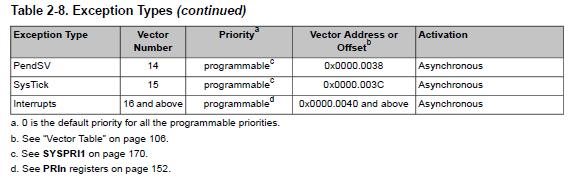

使用 TivaWare 配置一个特定中断优先级的方法是:
IntPrioritySet (INT_UART0、PRIORITYLEVEL); // UART_0优先级示例
SysTick 优先级的等效宏是什么? 我在 hw_ints.h 或其他论坛帖子中找不到任何内容...
布鲁诺
    相信 FiRM /我最近才发现这一点-不是在这里-而是在我们的"4C123 MCU 手册"中。 从存储器中(因此未确认)、这是一个预设值-我记得放置得非常高(最快响应)。   ***请注意"从记忆中"的"节省"效应,这证明,"不是太多"对这一特殊的(早期)星期日的莫恩...  (即 SysTick 的默认优先级"显示"为较低的优先级...)
    现在您的 MCU 不同-如果您可以按描述进行检查-而不是查找/解答-我将搜索我们的备注并建议... 祝您有机会、我是 AMI。
    [编辑] 我的回答很低、很不熟练-不能让它保持不变-无辅助。
    对于"4C123"、有"STCTRL"寄存器-它启用4个控制机制-但没有一个控制、"中断优先级!"    这4种机制包括:
    • SysTick 计数
    • SysTick 时钟源
    • SysTick 中断生成(是/否)
    • SysTick 使能
    ALAS -不提供中断优先级-至少在这里-使用此 MCU。

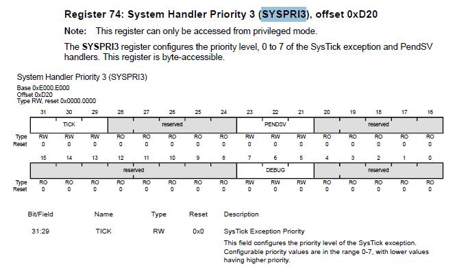

    [编辑2]... *** FEEB 警报!   我现在发现 MCU 确实建议 Systick 可编程!    (因此、我的法院请求将幻灯片添加到(仅)暂时的精神病。)
    PG 的矢量。 170不是特别满意,太让人压力了,然后(德鲁姆博特大师!)    请注意-在 PG 上未找到以下内容。 170!   (但在 PG 上。 1724C123 人!)
    我认为(现在)您的问题已得到充分/正确的解决和解答...   至少调查和发现的程序已经很好地揭示出来-这通常比任何一个"答案"都有更大的价值。    (方法会让个人、一次性"答案!"   这就是小公司的上市方式!)
    如果此供应商的文档很少、您对"ARM 站点"的访问可能会证明富有成效...

    考虑到对这条线程的所有启发式评论、我想我的问题是"有问题":SysTick 并不是真正的"中断级别"事件、而是在食品链上更高的一个"故障级别"事件! 我不知道的。
    因此、无论我们为"其他外设中断"配置什么(即将 UART Tx 中断设置为尽可能高的值、设置为零)、SysTick 默认始终具有优先级。
    尝试使 SysTick 比它已经诞生的更加重要没有任何作用、我可能不需要运行 IntPrioritySet (FAULT_SysTick、1)!!!

    [引用用户="Bruno Saraiva">考虑到对这条线程的所有启发式评论、我想我的问题是"有些问题":SysTick 并不是真正的"中断级别"事件、而是食物链上较高的一个"故障级别"事件! 我不知道的内容。[/引述]
    问题没有什么问题。 中断与 Cortex 上的故障之间唯一真正的区别在于名称、至少就我到目前为止确定的范围而言。 更改 SysTick 优先级的原因有很多。 例如、如果你有其他频率高于 SysTick 的中断、那么它们应该具有更高的优先级。
    系统中 SysTick 是具有最低优先级的中断、这是很可能的。
    Robert
    对了。 实际上、我真正想要(并且暂时忘记)的是降低优先级。
    进一步思考-回忆一下这个话题(长... 大于3-5年前)"来到这里"-我认为"故障 SysTick "的定义被认为是"制图便利"。
    我曾说过、SysTick 中断的发生通常不会出现任何"故障"、因此"故障"标签是毫无道理的...  (图表一致性胜过适当性!)
