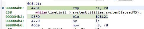

我有以下小函数:
保持程序执行直到*
毫秒的时间结束。
void SystemUtilitiesDelayms (uint32_t delayms)
uint32_t时限;
timelimit = systemUtilities.systemElapsedMS + delayms;
while (timelimit > systemUtilities.systemElapsedMS);
在 计时器中断上、元素 systemUtilities.systemElapsedMS 在其他位置增加。
尽管时间限制小于.systemElapsedMS、代码仍会在 while ()循环中卡住。 我认为问题是由于函数的优化、这会生成一个用于比较两个寄存器的汇编代码:
由于其他地方的间接访问、我无法使结构变得易失性。
我是否应该"实用"该功能、使其不会得到优化? 还有其他方法吗?

    好的、发现这起作用:
    while (*(volatile uint32_t*)&systemUtilities.systemElapsedMS <时限);
    首先、请勿打扰关闭优化。 这不仅不能保证现在可以正常工作、而且可以在将来的编译器版本中进行更改
    第二、请访问 embeddedgurus.com/.../
    我认为、至少在递增的时间内添加一个易失性是必要的。 根据结构中的其他元素、您可能希望整个结构具有易失性(间接访问不应阻止这种情况)。 侧注:除非您在其他地方复制此结构、否则我不确定您使用的是结构、可能是一些合成糖。
    最后、一般而言、您需要提供原子访问、并保证访问的数量和顺序。 在这种情况下、幸运地发生了变量大小的自动访问。
    Robert
    [引用 user="Bruno Saraiva"] while (*(volatile uint32_t*)&systemUtilities.systemElapsedMS < timelimit);
    这不是一个通用解决方案。 您需要对所有访问都进行易失性限定。
    Robert
    [引用 user="Robert Adsett"]添加易失性到至少递增的时间,我认为是必要的。
    同意并完成、谢谢。
    Robert Adsett 说:
    间接访问不应阻止该
    当我这么做时、我收到了一些编译警告、但您的警告足以让我看看其他什么是错误的、因为事实上、它不是结构的一个元素的易失性属性。
    [引用 user="Robert Adsett"]可能会有一些语法糖[/引用]
    这是结构的用途之一! 把所有东西都控制在同一个位置... 更轻松地复制到单独的位置以调试整个集... 无论如何、因为我可以!
    现在都在工作、无需我之前使用的指针到地址到指针到地址的混淆。
    布鲁诺
