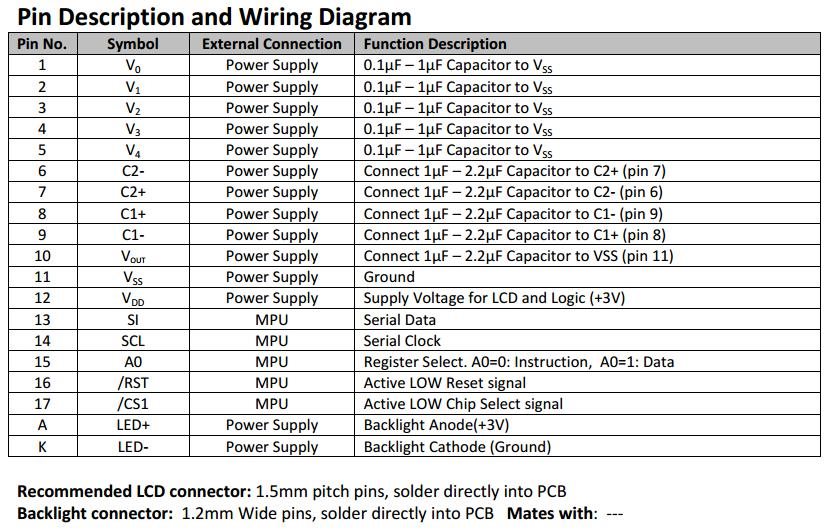

    您好、感谢您的回复。  是的、这就是我要做的事情。  不过、请仔细观察一下、并详细考虑我的用例(以及我目前甚至不知道的可能用例)、我想我将会使用一些更强大的工具、例如 :http://www.mouser.com/ProductDetail/Newhaven-Display/NHD-C12832A1Z-NSW-BBW-3V3/?qs=sGAEpiMZZMvkC18yXH9iIjqe6IqxYXYlhdo7UBCXPRg%3d
    [报价用户="Terence D"]我将使用一些更可靠的产品[/报价]
    快速查看(该)显示的规格-(您/我的定义)"稳健"外观(非常)远!    而且-没有人试图为"稳健性主张"辩护。
    以下措施可能会减少(任何)此类稳健性声明:
    • 该显示屏具有非标准引脚"间距"-强制在这些(非标准) 19引脚中的每一个(非标准)引脚上设计 PCB 或"粘焊"!
    • 该显示屏远不符合您所需的"SPI 接口!"   它需要一个额外的输入信号(A0)以及"正常"SPI 时钟和数据。   您(可能)能够根据数据与命令将 A0连接到备用 GPIO、然后"记住"设置/清除它。   (可能)
    • 该显示屏需要安装10个分立式电容器以支持(多个)"电荷泵"-几乎肯定会强制设计定制 PCB。
    • 该显示屏(仅)提供32x8mm "活动区域"(像素字段)-远小于先前建议的尺寸。
    • 该显示屏具有较低的对比度和非常(有限)的视角 、远小于先前建议的角度。
    • 而且-该显示具有更少的像素。
    您(可能)有(其他)选择该显示的理由-但"稳健性"似乎(很难)证明是合理的。    文字有含义-它们不是吗?
    为您的利益-和感兴趣的其他人(支持我的评论)-此处显示了"该显示屏"数据表中的2个"关键"摘录:
    注意: 添加了10个电容器、并"创建" 了(第二个) SPI 数据信号 (A0)-使  "SPI"和  无(已知)连接器的任何声明变得复杂(或不允许)!
    现已提供(SPI 挑战)接口时序图:
    可以"位感叹号"(非标准/不需要)信号 A0。   (当由"位 A0"提供时、时序边沿似乎被满足-在"调用 SPI 发送"之前引入。

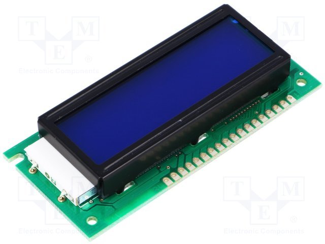

    回顾您对我的问题的第一次答复、我相信您发布的图片与以下内容非常相似: http://www.tme.eu/en/details/dem16215sbh-pw-n/lcd-alphanumeric-displays/display-elektronik/dem-16215-sbh-pw-n/
    我已经查看了数据表、它看起来相当简单。  如果我的理解是正确的、我将需要在 TM4C 上总共使用9个 GPIO 引脚来连接显示屏。  对于 DB0-DB7、我将其计数为8、对于 RS、我将其计数为1。  我并不是很担心必须使用这么多引脚、但鉴于您在我提到的另一个显示屏上遇到的所有困难、这似乎是一个小的价格。

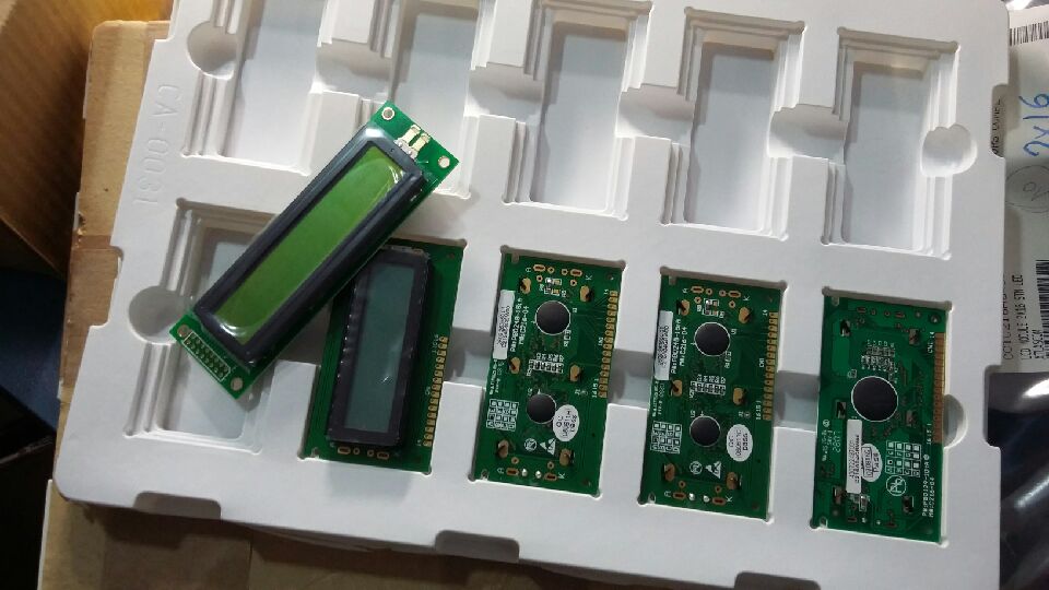

    我无法确定-但"十个显示屏、形成的、装运容器" ESD 认证吗?    我们注意到、保护膜(在显示屏的极化器前面)-但单独的、显示屏保护、ESD 袋-未显示!   (显示屏的信号入口正在与容器接触...)
    请记住-我尝试(最好)将论坛服务为(有时)"解决方案提供商"、因此借此机会演示了"正确"的搜索方法、该方法旨在(非常)罕见的"混合风格"显示。   (其中一个能够适应"标准"字符模块硬件和软件-但仍能适应全像素图形!)
    这种有利的显示屏为论坛用户提供了一个"安全快捷的跟踪"、尤其是那些对深思熟虑表示赞赏的用户、并描述了 "方法!"
    您好 CB1_MOBILE。 这些显示器是在大约3年或4年前从 Arrow Electronics 购买的、其中250个已经获得了所有 CE 认证。 否则、我们将无法在我们的产品中使用它们。 CE 认证非常严格。 您建议的搜索和查找/查找项目最合适部件的方法是一种确定的方法。 我想强调的是、如果我们的朋友 Terence 是这种类型的项目的新手、那么首先熟悉简单类型的显示器、然后再转向要求更高的图形显示器可能不是一个坏主意。
    无论如何、您在本论坛中的指导、与往常一样、不仅仅是有用的、我们都非常感谢您的指导。
    John
    谢谢、John。 参加了肯塔基赛马-和(我的)马匹失利-我(仍然)有一些资金可用。
    如图所示、我敢打赌、"成型的 LCD 载波/容器"没有适当的 ESD 保护、并且这些显示屏(如果包装正确)会被封装、并且带有防静电袋!    (注意:通常情况下、它仅是受 ESD 保护的袋子内表面!)
    该容器即使是"防静电喷雾"、也会在运输过程中看到喷雾"磨损"、穿过印刷电路板的锐边与容器之间不可避免的移动。
    可以认为、"LCD 载波/容器"本身是由适当的 ESD 材料制成的。    然而、这会不适当地增加包装成本-并且证明其有效性会低于"正常/习惯"的"LCD 插入(包含在单个 ESD 袋中)!"    (正常/习惯-最常-有一个强/真实的"理由!")    如果"允许有危险品"-这些 LCD "单独运输、ESD 袋-并且(随后)从 照片中的 LCD 中取出了这些袋子。
    在我设计、销售、加工的(百万以上) LCD 中、每一个都"旅行"、并带有合适的 ESD 袋!    (您的照片“跳出来”- ESD 问题是“第一件事”-我们的年轻员工注意到....)
    另请注意-(标准) ESD 袋提供"精密 LCD 极化器的第二层保护"-具有薄膜(可拆卸)作为"第一层"保护、但(仍然)依赖 ESD 袋提供进一步保护。    (LCD 的第一个表面是精密(塑料)极化器-不是玻璃-很容易被划伤和/或容易受到化学影响!)
