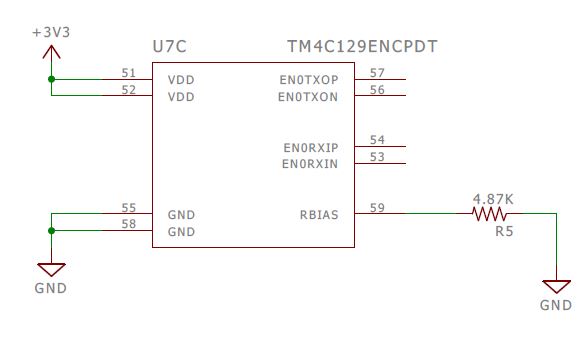

我基于 RM57843 Launchpad 开发了定制板。 定制板包含与 launchpad 相同的芯片、但更小、外设访问更少。
当我将全新的定制板连接到 PC 时、我在 USB 接口中看到消息"Tiva 器件固件更新"。 问题是、通过 LM 刷写编程器更新 XDS110引导加载程序固件后、PC 停止识别电路板、并且我在 USB 接口中看到消息"Unknow device"。 之后、我无法擦除闪存或对 firmware.bin 进行编程、因为 PC 不再识别电路板。 是否有线索知道正在发生什么?
我在这里有一些 RM57L843 LaunchPad、那么是否可以通过 UniFlash 编程器和 Lauchpad TM4C1294擦除关税板 TM4C1294?

    为简单起见、我们假设我已将 RM57L Launchpad 的原始 TM4C 更改为全新的 TM4C、无需任何固件。 现在、我要对 XDS110 boot_loader.bin 进行编程、然后对 XDS 2.3.0.7 firmware.bin 进行编程。
    当我将 Launchpad 的 USB 电缆与全新的 TM4C 插入时、PC 会将该电路板识别为"Tiva 器件固件更新"。 因此、使用 LM 闪存编程器、我可以将 XDS boot_loader.bin 文件编程到 TM4C、但在芯片复位后、电路板显示为"未知器件"、原因是什么? 我是否应该尝试直接对 firmware.bin 进行编程?

    遗憾的是、对 boot_loader.bin 进行编程后、命令"xdsdfu -e"返回未找到器件、因此无法对 firmware.bin 文件进行编程。
    ATT、
     我假设您在 RM57 LaunchPad 上运行 xdsdfu、它正在更新 FW、对吧?
     还可以再次检查 RBIAS 引脚上是否有4.87k Ω 电阻器、如下 RM57 LaunchPad 原理图所示?
    我发现、如果之前加载了任何代码、那么上面概述的"清理"过程不会很好地工作。
    我仍然需要确定如何通过 DFU/USB 完全擦除 Tiva。
    如果您可以访问 JTAG 引脚、则可以使用 LMFlash 并执行完全擦除。 然后、这将允许您执行我上面提到的"清理"过程。
