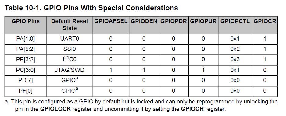

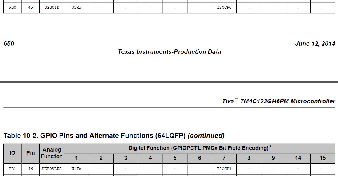

我在 Keil uVision4上编写了代码、我正在尝试使用#UART1。 但我在下面编写的代码中找不到错误。 为了  使#PortF 上的 LED 闪烁、我还使用了相同的代码来对寄存器的值进行一些必要的更改、并将#UART1替换为#UART0 (之前使用的 UAT0)。 该代码运行良好。
但现在、我遇到了 UART1问题、不知道代码中的问题是什么。 我认为我对寄存器做了错误的操作
GPIOD->PCTL =(GPIOB->PCTL&0xFFFFFF00)+0x00000040;//GPIO PORTB 0-1
请指导我、现在我尝试使用 UART1来使端口 F 上的 LED 闪烁、因为我想将 GSM 与 TM4C123GH6PM launchpad 连接、因为 UART0的 Rx 和 Tx 没有外部引脚、 这就是为什么我要在引脚 PB0和 PB1上使用 UART1以及 Rx 和 Tx。

   GPIOB->AFSEL |= 0x03;                       // PORTB 0-1上的其它替代函数
   GPIOB->DEN |= 0x02;                           // PORTB 0-1输出
   GPIOB->PCTL =(GPIOB->PCTL&0xFFFFFF00)+0x00000040;       //GPIO PORTB 0-1

    请下载 TivaWare 库并使用提供的函数。 TivaWare 中的库函数和示例极大地简化了外设初始化任务。
    主席先生,我只是从我的老师那里学习了初始化。 我不知道如何使用外设初始化/和外设库,我已经下载了 Tivaware 软件并已阅读了外设库,但我没有使用。

    1.你为什么要给 GPIOD 分配值
    2.为什么要写入0x00000040? 请参阅数据表中的以下引脚多路复用器。 您正在选择4作为 GPIOB[1]的备用函数、但对于4、没有任何作用。 您需要使用1。 GPIOB[0]也是如此。
     3.在 launchpad 上,UART0用作 PC 的 COM 端口。 不能将 UART1用作 COM 端口。
     4.如果要使用 PortF[0],则需要特别考虑 PortF[0]。 请参阅下面的内容。
     5.最后,您使用的是 DRM,而不是提供的 TivaWare 库。 请使用 TivaWare 库大幅加快您的软件开发速度。
