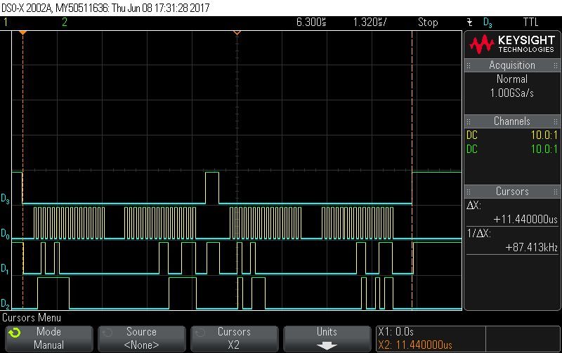

研究员,
下面的代码通过 SPI 端口读取两组连续的32位、其中 CSB 由 GPIO 控制、时钟设置为7.5MHz。 需要11.44us。 Tivaware 函数编译到闪存、无优化。

而具有直接从 ROM 调用的所有 API 的确切版本需要12.22us。

不是这样会使任何人丧生、而是所有迄今为止的讨论和文档都意味着 ROM 调用速度更快。 是否有任何想法作为上述结果的原因?

    注意到。 这就是校对、修订和 cb1s 的作用! 我的发言是基于两个思路。 首先、从 Tivaware UG 复制以下文本:
    "为了获得更好的精度、可以使用此函数的 ROM 版本。 该版本不会受到与闪存和完美缓冲器相关的时序变化的影响、但仍会因中断服务例程而延迟。"
    接下来,我本人根据上述情况多次在这里的文章中为空间速度使用基于 ROM_的函数辩护。 到目前为止,没有人纠正过,以至于我把它作为一个坚实的事实。 感谢您指出这一点、CB1。
    结论是 ROM 调用可能会更小、但不一定更快(我看到、第二个函数在很大程度上取决于我们所讨论的函数以及系统上的其他"不可预测变量")。 作为一篇文章、实际上是为了发起讨论和学习、我要说、目的是实现的!
