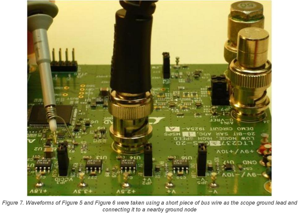

    大家好
    布鲁诺
    如果时间允许、我将"查找并剪切/粘贴"这样的"无接地引线"示波器技术。 所有示波器供应商都推荐这种技术-提供接地引线是为了方便起见-但它用于"拾取不需要的信号并失真非常感兴趣的信号-这两种情况都在器件以(接近)限制运行时强调。
    这里有一个非常好地说明了这一点的链接。   (图4显示了"正常"示波器接地连接、图7显示了"线回路"方法-并且改进了信号测量。)
       由于某种原因、我无法"剪切"图像...
    立即到达-(合理质量的照片)描述的技术(以上帖子)。   "添加的"线环接触探头的金属接地环和 PCB 接地、从而产生"更真实"的示波器图片!
    注意到这一点、CB1 -谢谢您发帖。
    这篇文章前面的已被平息的丑恶浪潮对这次特别的讨论并不重要,但我所知的短接肯定会被闪入我的知识中,以便将来进行认真的信号探测。
    它看起来就像我在12MHz 的示波器上看到的那样、而在60MHz 的示波器上看到的情况更糟。
    我的 GND 探头实际上比标准示波器引线长一些:鳄鱼夹可能连接到另一条10英寸导线、然后连接到 PCB 上的 GND 引脚!
    欢迎您的到来、Bruno -我相信您的示波器视图/测量(尤其是高频时的视图/测量)将从此技术中受益匪浅。
    "标准"示波器接地引线施加的附加电感能够存储然后释放瞬态电压、从而降低测量性能并使测量失真。
