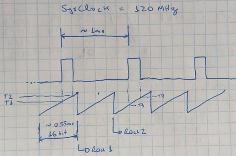

刚刚遇到了一个"需求"、我认为这是可能的、但现在我不确定:我想使用计时器来捕获4个事件、这些事件所需的时间超过16位计数就足够了。
我的信号被接至 TxCCP0。 典型周期为~1ms。 下图显示了正在测量的 PWM 信号以及低于该信号的16位计时器、系统时钟设置为120MHz。
转换通过 DMA 自动传输到阵列- DMA 是读取定时器的侵入性更低的方法。 但是、该特定信号跨越两个以上的计时器翻转、因此我无法仅使用一个16位计时器来使用该解决方案。
下面的一些想法(我在撰写问题时正在阅读数据表、因此可能会同时出现答案... 但为了确认或提出建议、让我们保留它!)

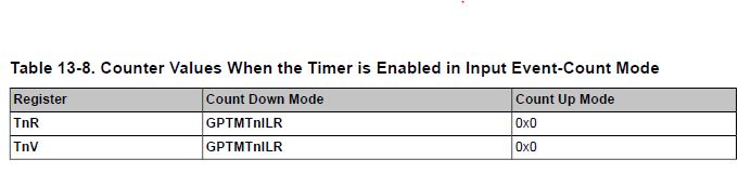

    您好、Bruno、
     请参阅数据表中的下表。 请注意、标题中有一个错别字、它本应用于输入边沿计时模式、而不是输入事件计数模式。 在这里您可以看到,如果您处于向上计数模式,则 TNV (GPTMTAV)加载为0。 您无需手动重置 TNV。 电路应该根据向上计数模式选择将计数器复位为0。
