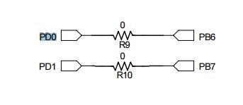

我正在使用 EK-TM4C123G 板、我想单独使用引脚 PD0、PD1、PB6、PB7。 这些引脚似乎都连接在一起、因为在中更像 PD0/PB6是一个引脚、但电路板上有两个不同的引脚、PD1/PB7是相同的方式。 是否有方法可以将所有四个引脚用作单独的 GPIO?
如果我在无限 while 循环中使用一些简单代码、并将端口 D 引脚0声明为输出。 (GPIOPinTypeGPIOOutput (GPIO_PORTD_base、GPIO_PIN_0|GPIO_PIN_1_GPIO_PIN_2|GPIO_PIN_3);)所以下面的代码应该只需将 PD0旋转到2.3V、然后再返回0V (这是使用电压表进行测试的)。 但是、另一个引脚 PB6也是如此。 我希望将这些引脚作为单独的引脚。 有什么建议吗?
GPIOPinWrite (GPIO_PORTD_base、GPIO_PIN_0、0);
SysCtlDelay (7000000);
GPIOPinWrite (GPIO_PORTD_base、GPIO_PIN_0、1);
    确实!   您是(另一位)用户、可以观察供应商(低于主要供应商)决定将这两对 GPIO "结合"。
    您可以通过"提升" R9和 R10来"断开"(不明智的)连接。   我们更喜欢"每块墓碑"(将焊锡粘在一个焊盘上-部件垂直)、这很容易识别-并提醒"新电路板用户"注意"是否存在修复"。

    您好、Franklin、
     根据 CB1的建议、您需要断开 LP 板上的 R9和 R10。
