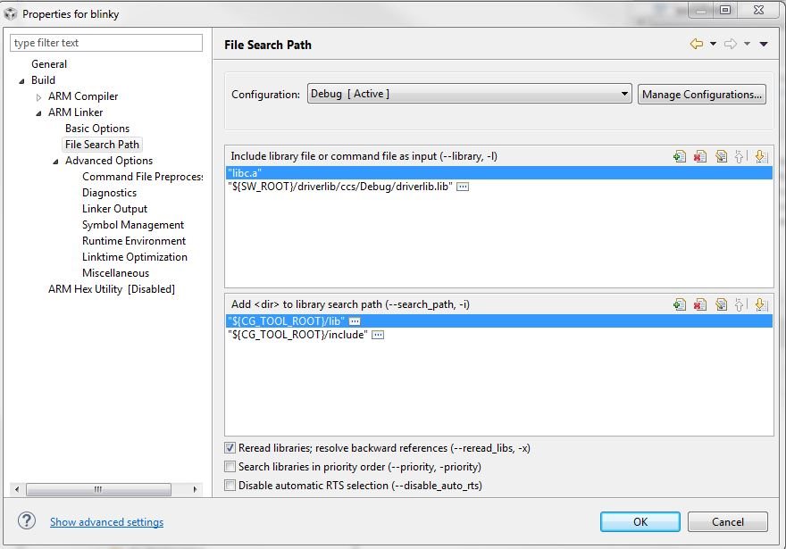

    您好、Pavitra、
     您能否检查是否包含了 drivelib.lib? 请参阅下面的内容。
