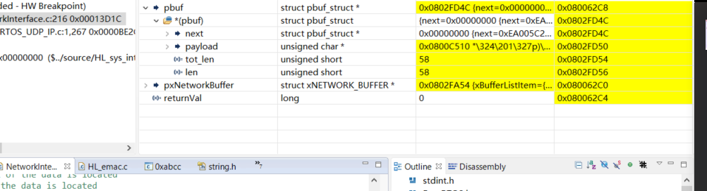

我有 TMDXRM57LHDK。 在 FreeRTOS UDP/IP 协议下编译 UDP 演示并尝试之后、我发现它无法发送18字节以下的帧数据。 如果字节计数达到18个字节或更多、则没有问题。  通过调试进行跟踪后、我猜问题发生在 EMAC 驱动器(HL_EMAC.c)上。 请帮助。
同样,我猜问题将在函数 xNetworkInterfaceOutput()中发生。 如果我将 t_len 和 len 更改为60、则可以发出数据帧。

    感谢您的快速响应。 在发布本主题之前、我已经找到了其根本原因:
    受 Min_PKT_LEN 限制。
    可以在此处添加工作轮:
    if <MIN_PKT_LEN) (pbuf->tot _
    pbuf->tut_len=min_PKT_LEN);
    pbuf->lenpbuf->tut_len;
    你好,Gong,
    那么、软件似乎可以更改、以允许更短的数据包? 这对于专有实现是可以的、但我认为标准协议格式要求数据包中至少有60字节、这意味着一旦您考虑了数据包标头和其他协议相关内容、就至少有18个数据字节。
