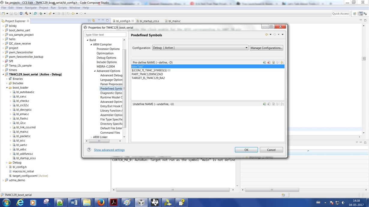

    现在我将 bl_config.h 移植到 TM4C129项目...根据需要将苍蝇(链接)添加到\boot_loader 文件夹... 如图1.jpg 中所示编辑了预处理器

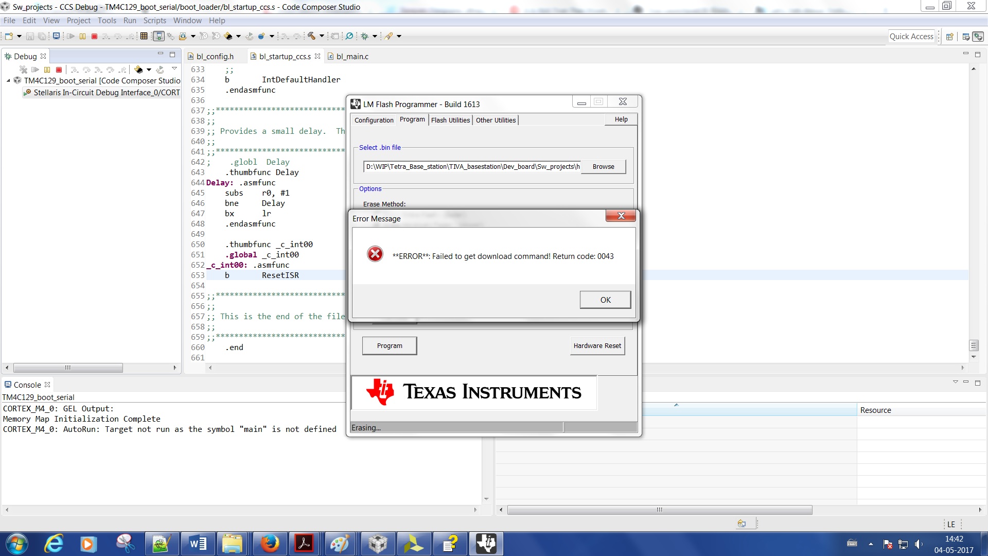

    唉,我可以构建这个项目。。。 使用 JTAG 运行*。out 文件并尝试使用 LM 闪存编程器我会得到一个如图所示的错误消息...

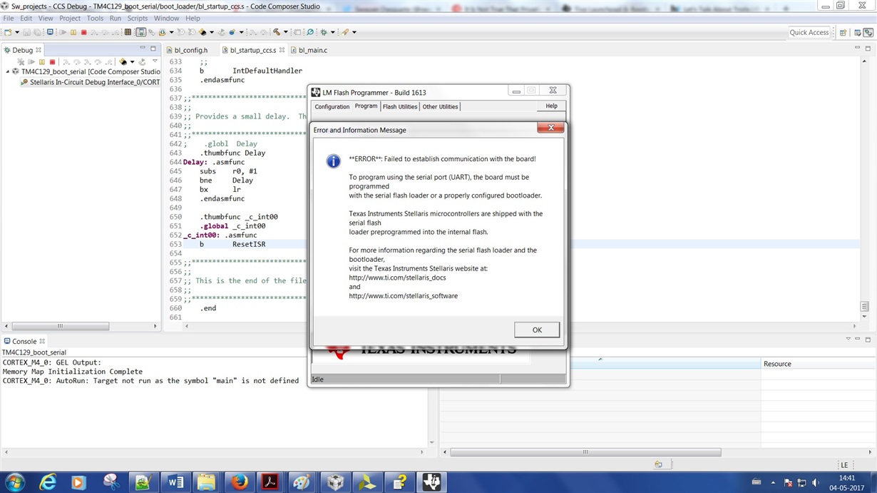

    当我复位器件并尝试使用 LM 闪存编程器时、我得到3.jp。。。。。。 其他更改了"预处理器"定义要对端口到 TM4C129XNCZAD 执行哪些其他更改?

    但是、当我尝试将 LM 闪存编程器配置为0x4000并对其进行编程时、返回值
    **ERROR**:无法获取下载命令! 返回码:0043
    **ERROR**:发送下载命令失败!
    **错误**:无法对板进行编程/更新!
