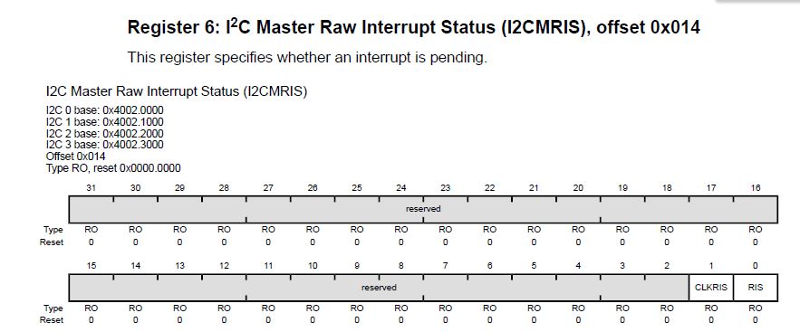

    uint32_t MRiS_R = I2C0_MRiS_R;
    I2CMasterIntClear (I2C0_BASE);
    if ((I2C0_MCS-78_R & 0x00000020)&&(MRI_R & 0x00000001)){return;}

    I2CMasterIntEnableEx (I2C0_BASE、(I2C_MASTER_INT_ARB_Lost | I2C_MASTER_INT_STOP | I2C_MASTER_INT_NACK |
    I2C_MASTER_INT_TIMEOUT | I2C_MASTER_INT_DATA);
    您可以尝试以下操作:
    I2CMasterIntEnableEx (I2C0_BASE、(I2C_MASTER_INT_TIMEOUT | I2C_MASTER_INT_DATA);
    原因是您将为 TM4C129创建的示例代码移植到 TM4C123。 TM4C123只有两个中断源。 请参阅下面的内容。 我只是想确保额外的中断不是由一些幻象事件引起的。
