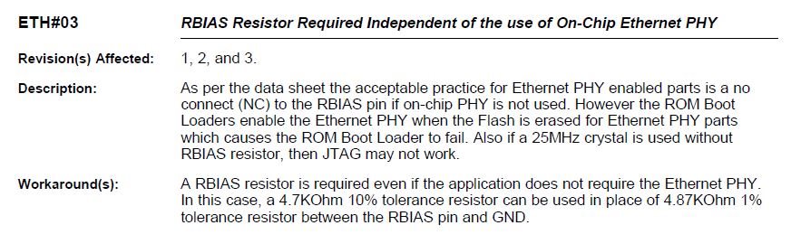

    您好 Erik、
     是的、这两个器件型号之间的 EMAC 和 PHY 是相同的。
     您的定制板上是否有 RBIAS 电阻器?
