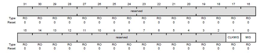

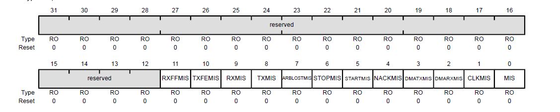

    您好 Brian、
     我认为您不能像现在一样使用 TM4C123的示例代码、因为示例代码是为 TM4C129编写的。 如果您看到下面的中断状态寄存器、它们会有很大不同。
    TM4C129:
    TM4C123:
    我倾向于认为、在完成 传输结束的 I2C_MASTER_CMD_BURST_SEND_FINISH 之后。 TM4C123不会单独生成另一个停止中断。  I2C_OP_STOP 只是一个软件执行的状态。 在您进行修改后、它应该起作用、对吧?
