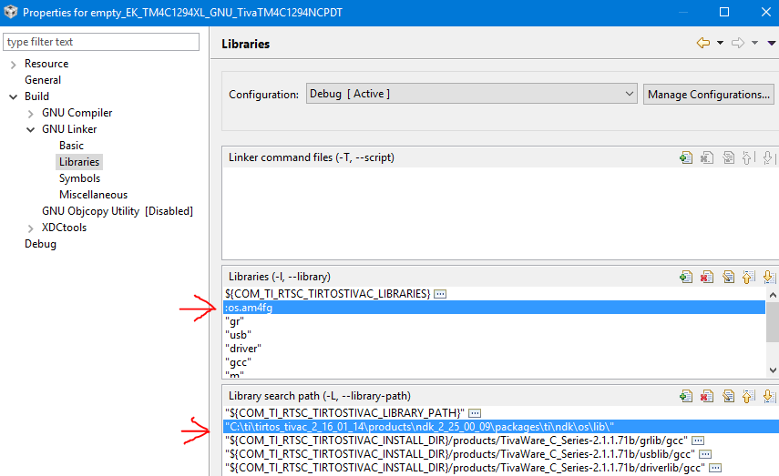

    我完成了 PPT 中的步骤、但从 GNU empty 项目开始。 我遇到了符号问题。 有几个未解析的 EFS_*函数。 解决方法是
    1.在库中添加:os.am4fg
    2.将 C:\ti_tirtos_tivac_2_16_01_14\products\NDK_2_25_00_09\packages/ti\NDK\OS\lib\添加到库路径中。
    问题是生成的 linker.cmd 文件中的库的顺序。
    我不确定你采取了什么方法来解决_DSO_Handle 问题。 除了使用 GNU empty 而不是 TI 编译器 empty 项目之外、您能否尝试完全遵循 PPT。 然后在幻灯片21之前、添加上述解决方法。
