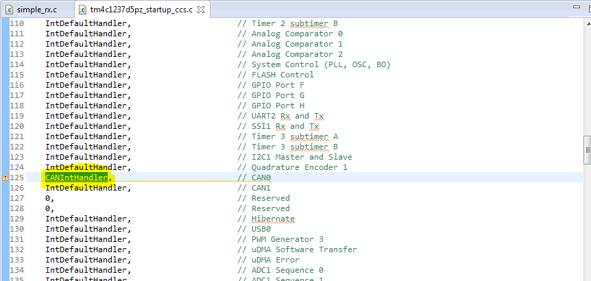

    您是否记得在矢量表中添加"CANIntHandler"?
    是 Bob、
    实际上正在生成中断。 问题是当我继续尝试使用函数 CANMessageGet 获取接收到的消息数据时、消息结构返回空。 为了供您参考、我可以毫无问题地将消息从 TM4C123发送到 Vector。
