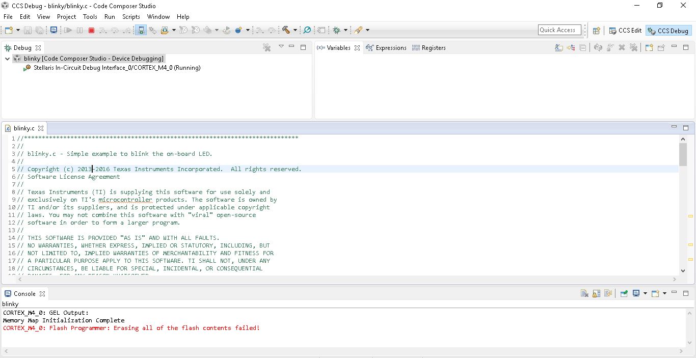

我有3 个 EK-TM4C1294XL LaunchPad。 其中一个工作正常。 另外两个、我在调试中遇到了问题。
对于第一个 Launchpad、当我使用 CCS 进行调试时、我会遇到以下错误:

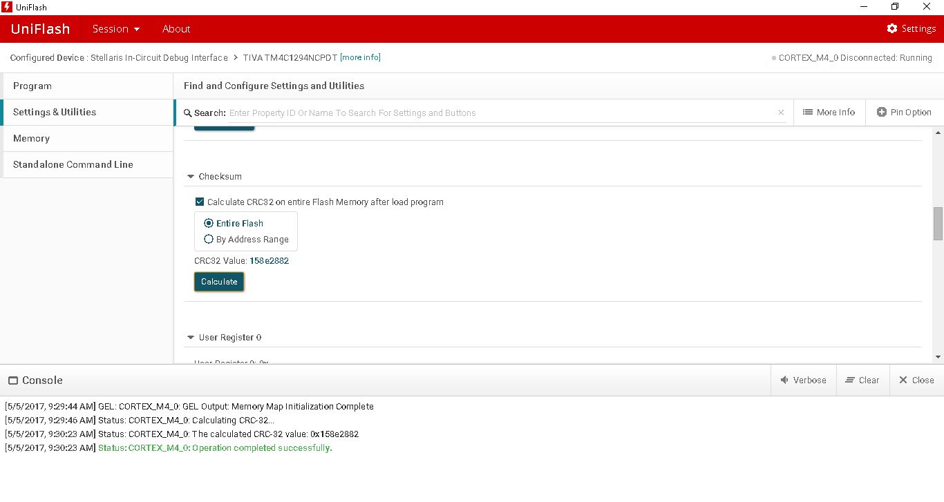

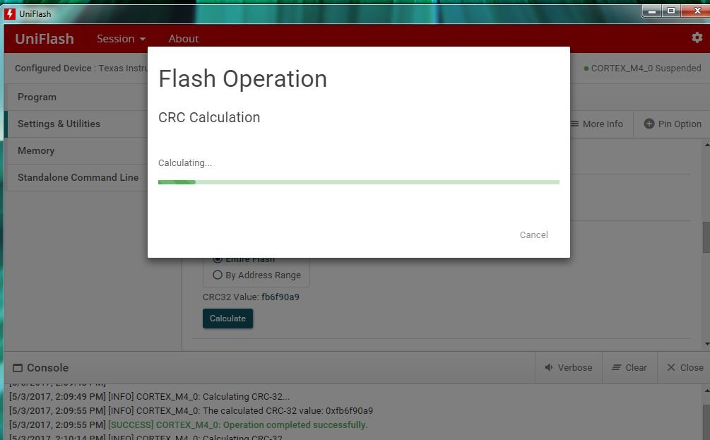

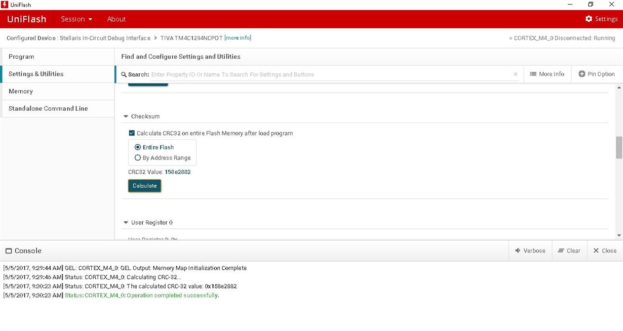

    读取 MCU 存储器的一个选项是进入 UniFlash 的"设置和实用程序"并选择计算 CRC32:
    您好 Bruno、
    对于其中一个 LaunchPad、我成功计算了 CRC。
    但是当我尝试使用 CCS 时,它会显示无法擦除闪存。
    对于第二个 Launchpad 、我在连接到目标时遇到错误。
