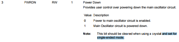

    [引用 USER="Pak ]]是否有必要更改我们对 SysCtlClockFreqSet 函数的调用?[/引用]TM4C129ENCPDT 数据表对  主振荡器控制(MOSCCTL)寄存器中的 PWRDN 字段有以下说明:
    从查看  TivaWare_C_Series-2.1.4.178中的 SysCtlClockFreqSet 源可以 始终清除 SYSCTL_MOSCCTL_PWRDN 位。
    因此、在现有 的 SysCtlClockFreqSet 之后、我认为您可能需要添加:
    SysCtlMOSCConfigSet (SYSCTL_MOSC_PWR_DIS);
    请注意、我没有测试过这个、不确定  在 SysCtlClockFreqSet 尝试同步之后是否设置 PWRDN 位、PLL 将生成一个有效的时钟。 似乎有一个遗漏、 SysCtlClockFreqSet ()没有允许为主振荡器指定单端输入的选项。

    TM4C129ENCPDT 数据表对  主振荡器控制(MOSCCTL)寄存器中的 PWRDN 域进行了以下说明:
    您可能需要创建一 个修改后的 SysCtlClockFreqSet ()、在 尝试同步 PLL 之前、该函数不会清除 PWRDN 位。

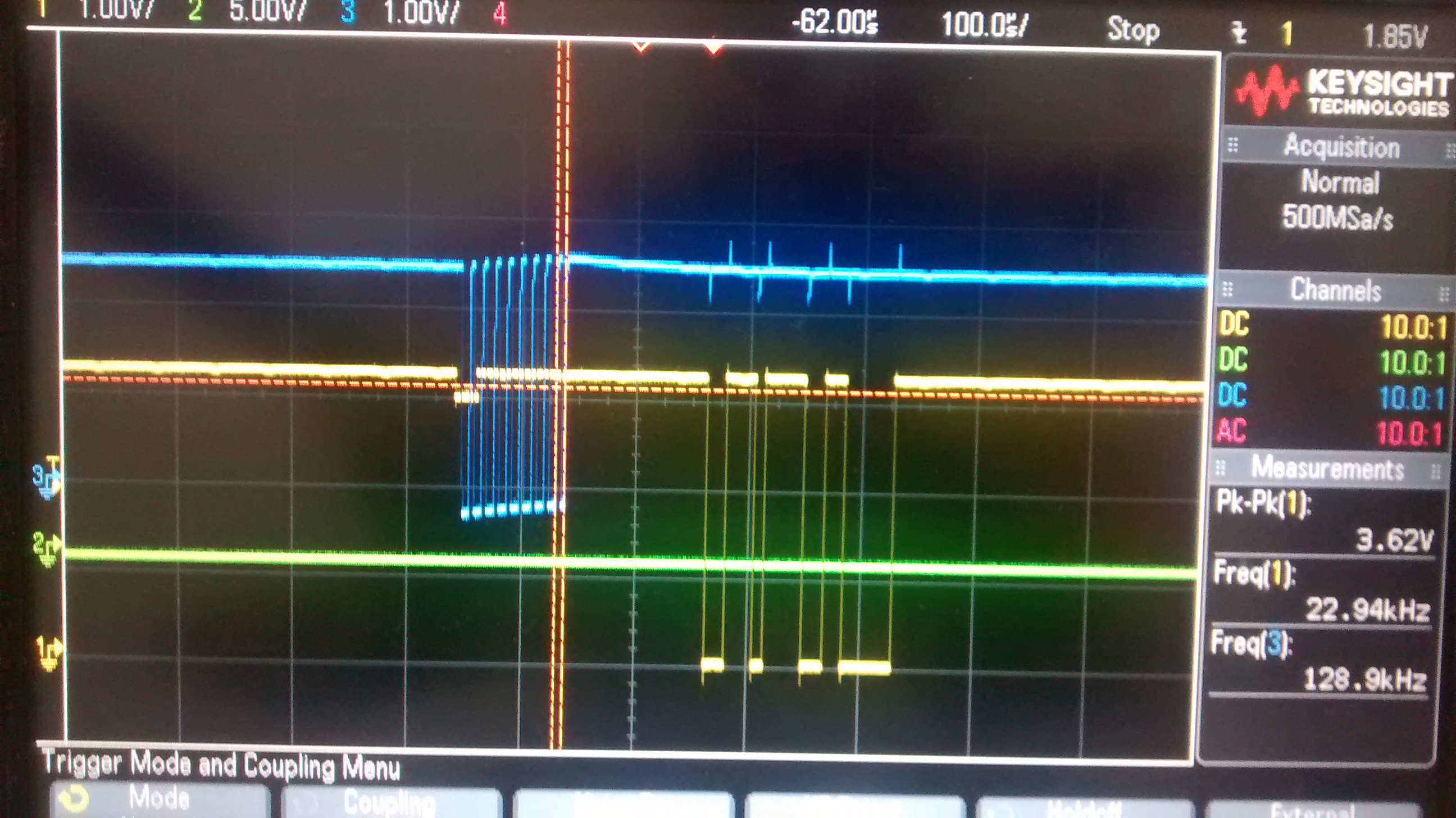

    I2C 的问题是、使用相同的代码、I2C 信号如下所示:
    在晶体板上、如下所示:
    这似乎是它们之间的延迟(在同一引脚上)。
    您对"比较范围跟踪"(正如我的初始帖子所建议)的演示已启用"真实分析"。   虽然您最初注意到"奇数行为"-单个迹线表明、I2C 完全无法正常工作!
    顶部走线显示了 SCL 和 SDA 之间的完整"中断"!   请注意、示波器将 SCL 记录为128.9KHz。   这几乎肯定会发出一个重大的 MCU"设置"问题-或该 MCU 无法接受您更改后的输入源。   回到您的"奇数行为"报告-如果事实证明(某些) I2C 传输成功-那么您的 SCL 到 SDA 的时序"必须"变化-这是非常难以理解的。   在您的新操作下-您是否知道 I2C 传输成功?   这远远超出了"奇数行为"、并且需要和请求明确性(有一个新的转移)。
    底部曲线显示了 SCL 时钟 SDA 的预期(正确)显示。 SCL (看起来)为98.5KHz -更接近100KHz 标准。
    这远远超出了"延迟"-顶部迹线报告了不可用(和非法) I2C 输出。   I2C 时钟必须与 I2C 数据良好同步-显然您的时钟无法"接近"。
    为了简化此类比较-事实证明、传输相同的数据-并尝试适应信号、以便它们尽可能"填充"范围。 (怀疑扩大时基一次点击可以获得更好的填充效果-从而更容易读取信号边沿)

    没错...我还在振荡器板上以400kHz 的频率进行了测试、我得到了330kHz 的时钟。 I2C 从未在这个电路板上工作过、希望总线的每个速度的延迟看起来是恒定的。

    发现了这个问题...避免使用某些上拉电阻器的制造错误、使得总线上的一些 I2C IC 具有 UART 行为。 可能透析的信号是该器件(对我们的信号 SCL)的应答。
    很抱歉这个错误、感谢大家的大力帮助。
    我希望这对将来的人有所帮助、对我来说、它澄清了使用晶体或外部振荡器的情况是一样的。
