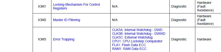

  请参阅 RM42的安全手册(SPNU553B):
 我想使用故障注入方法来测试安全机制 IOM2和 IOM3。
我找不到任何 技术指南、请参阅技术参考手册(SPNU516B)。 我在安全 TI 诊断库 v 2.3.1中找不到示例代码。
(1)如何做到这一点?
(2)如果故障注入方法不实用。 如何为 IOM2和 IOM3实施"诊断测试"?
非常感谢。
    用户好!
    IOM2错误地包含在安全配套资料中。 它未在器件上实现。 由于 FMEDA 工具在诊断范围内未被考虑在内、因此对其没有影响、并且对该工具内计算出的安全指标没有影响。
    IOM3是 IOMM 在接收到的事务上捕获地址和权限错误的能力。 试图访问 IOMM 芯片选择中未执行位置的事务会导致一个 ESM 响应。 非特权模式的事务也会生成一个 ESM 响应。
    要为函数诊断的软件测试创建错误、只需访问 IOMM 规定的存储器映射范围内的地址、但每个寄存器映射都不执行 (使用数据表中的存储器映射信息、了解总存储器映射空间与实现的可寻址位置的详细信息)。 对于保护错误捕获、只需在非特权模式下访问 IOMM 寄存器空间。 两种错误类型都应设置 ESM 组1通道37错误状态标志。
