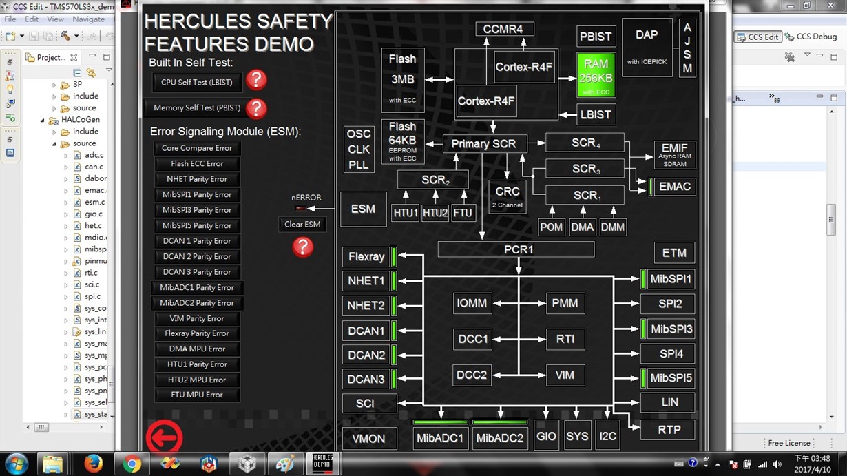

大家好、我想问一下为什么具有 GUI 接口控制的 Hercules 可以运行、以及在程序中直接运行任务不起作用的任务。
想要询问何时按下 PBIST 和 LBIST、GUI 将向 EVM 发送什么指令。

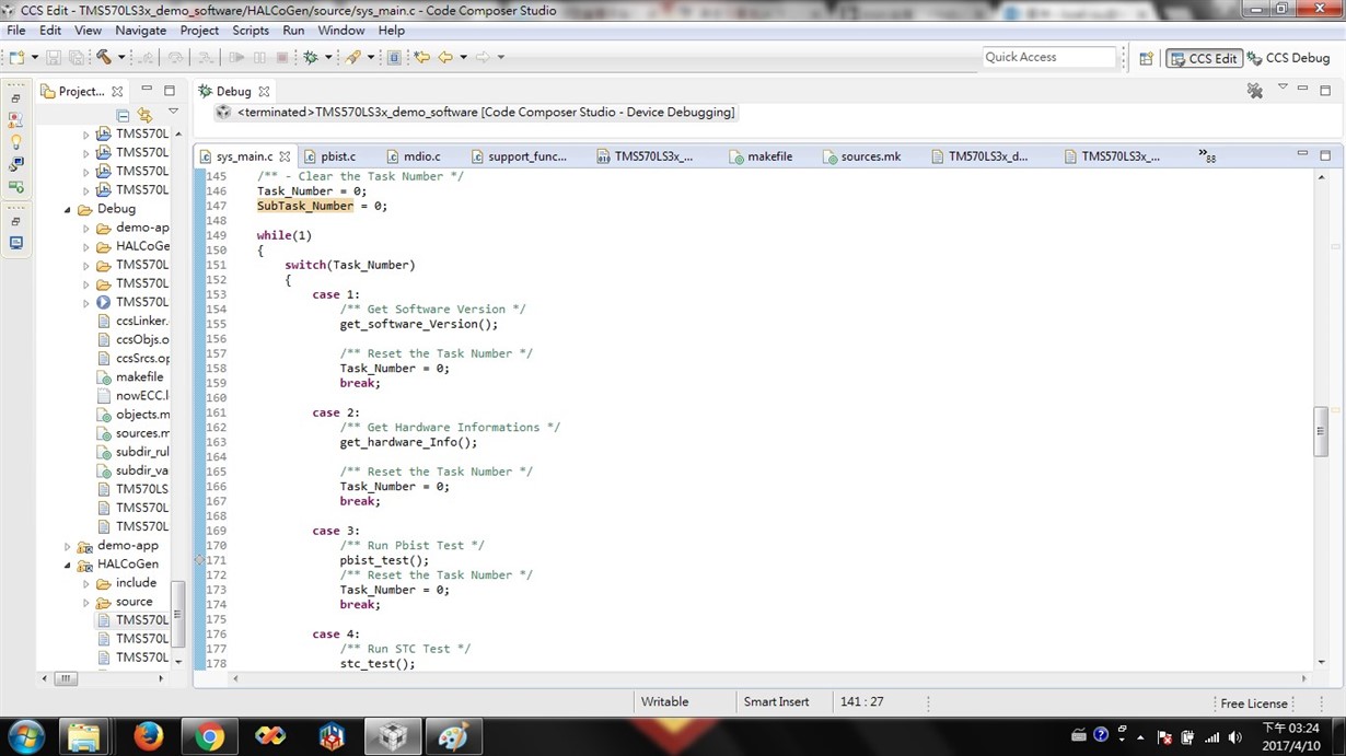

大家好、我最近观看了 TI 的 Hercules 安全 MCU 演示并学习了如何使用 STC.c 代码。
因此、我使用 CCS 来获取项目(C:\ ti\ hercules \ Hercules 安全 MCU 演示\ TMS570LS3x_target_Sources)
项目可以正常工作、但由于不清楚什么是 GUI 接口 IO、但我在 sys_main.c 控制 Task_number 中将他判断为 subtask_number、因为案例的内容就在 GUI 中对应每个图标。
因此我直接将项目 Task_number 初始值输入为3、这样程序开始执行 pbist_test ()、但程序将是一个 while 循环、并且从循环条件跳转完成 pbist 测试。
如果 Task_number 设置为4、让他执行 STC_TEST ()、EVM 将始终重新启动
在 CCS 工具中、每次按 F8键时、我都没有设置断点、请保持在同一代码中、调试内容显示错误读取固定位置。
我去运行 Hercules 安全 MCU 演示、因为 TMS570LS3x_demo_software.out 发生了变化、他会要求重写。
如果我将 Task_number 回复为0、重新调试、Hercules 安全 MCU 演示将能够直接运行。
我不明白区别在哪里? 为什么可以使用 GUI 接口控制可以运行、我直接在不需要任务任务的程序中运行。

    [引用 user="Andy Cheng55"]所以我直接将项目 Task_number 初始值设为3,这样程序开始实施 pbist_test (),但程序将是一个 while 循环,并且 pbist 测试完成从循环条件跳转。
    while 循环之前的行将寄存器设置为启用 PBIST 操作/执行。 while 循环正在等待设置标志以指示它已完成。 完成轮询循环之后的 if-else 将检查结果/状态以指示传递失败返回值。 请注意、PBIST 是对 RAM 中任何内容都将丢失的破坏性测试。
    [引用用户="Andy Cheng55"]
    [/报价]
    STC 在 CPU 上执行 LBIST 代码。 这也是一种破坏性测试、CPU 在 LBIST 执行期间无法执行任何其他操作。 在执行自检过程中、CPU 将针对每个测试间隔进行复位、并且包含代码以检查 CPU 复位状态(请注意、不是器件复位)、如果 STC 尚未完成、则跳转到继续点。

    我不清楚你的问题。 请注意、有一个已知问题、即开箱即用或连接时、PC 应用将注意到演示代码未编程到器件中。 我不知道原因是什么、但为了实现这一点、请使用重新编程选项将演示所包含的默认.out 文件重新编程到器件中。 然后、它应该在运行时不会与 PC 发生问题。

    演示代码设计为与 GUI 一起运行。 它是连接 GUI 的简单 UART 命令和响应接口。 如果您在调试会话中手动处理代码中的信息、则可能缺少一些发送到 GUI 或与 GUI 握手的信息。 如果没有更多的调查、这一点对我来说并不清楚。 与大多数其他测试一样、从 GUI 执行 PBIST 和 STC 会返回 GUI 通过/失败。
    此外、请注意、用于此演示的代码仅用于演示目的、并不代表实际推荐的应用代码方法。 如需更多可直接用于生产环境的代码、请参阅最新版本的 HalCoGen 和 SafeTI 诊断库、它们是按照 IEC61508认证流程开发的。
