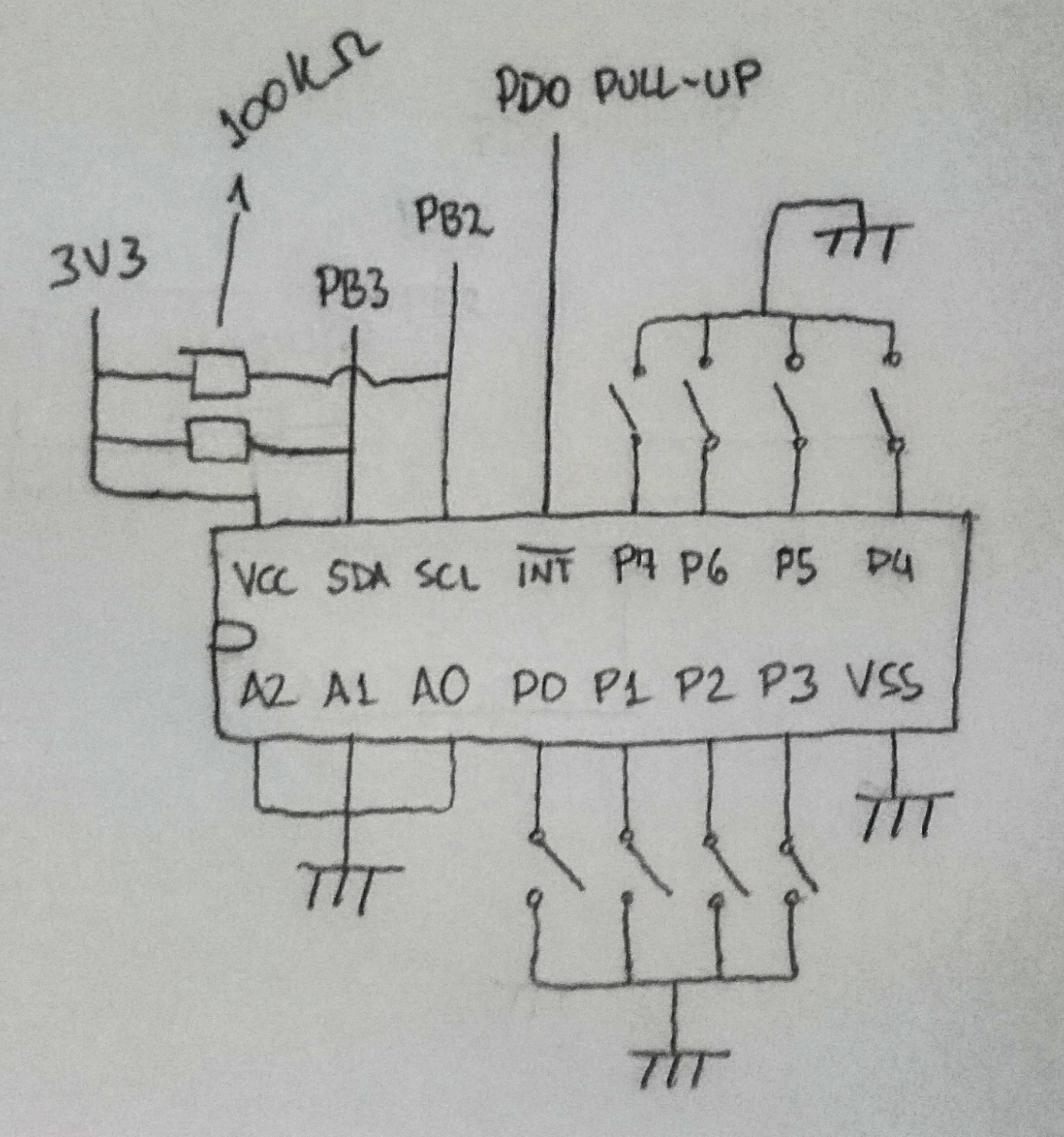

大家好、
由于具有 I2C、我成功地只使用2根导线写入7段显示屏。 我开始喜欢这个协议。 因此、我决定用作输入扩展器、但现在我面临一些问题。
我正在尝试使用 PCF8574AP 输入、如果我没有弄错、当我将引脚拉至 GND 时、它应该会生成中断。 嗯、它确实会生成、但在芯片的 INT 端口中、而不是在 Tiva 上、并且 MCU 不会从 IC 中获取任何数据。 我尝试了主模式和从模式。

我正在错误地配置器件?
    您将 PCF8574AP 的 INT 引脚连接到了哪个引脚? 该引脚应连接到 GPIO、然后您需要配置 GPIO 以提供中断。
    但 I2C0中断又会怎样呢? 这不应取决于 INT 引脚。
    我尝试配置 GPIO 引脚以生成中断、但仍然没有从 PCF 获取数据。 I2C0中断从未被触发。

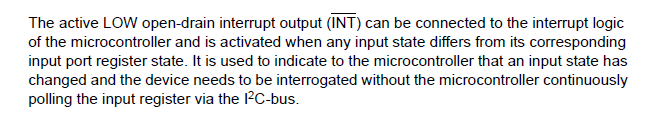

    我知道 PCF 具有弱上拉电阻器、为输入提供高电平、我尝试将引脚拉至 GND 以读取某些内容。 如果我将 P0、P1、P2、P3设为低电平、高电平、 高电平、高电平、我应该将0001 (或1000、其中一个)作为输出数据、对吧?
    公平地说、我必须指出您的问题实际上是关于了解 NXP PCF8574AP。 我的竞争对手 NXP 是该部件的正确权威。 从我读取的 数据表中可以看出、该器件只是一个 I2C 从器件。 因此、它无法直接启动 I2C 传输。 它们添加了一个开漏引脚、可用作处理器的 GPIO 中断请求。 以下内容来自 NXP 数据表:
    这种情况下、PCF8574AP 将 INT 引脚拉低。 连接到 TM4C123 GPIO 引脚、该引脚配置为在下降沿生成中断。 在中断例程中、TM4C 应发出 I2C 操作以读取 PCF8574AP。 如果您对 PCF8574AP 的操作还有其他疑问、请联系 NXP。
    [引用 user="Helder Sales"]嗯、它确实生成了数据、但在芯片的 INT 端口中、而不是在 Tiva 上、并且 MCU 不从 IC 中获取任何数据。 我尝试了主模式和从模式。[/quot]正如 Bob 所说的、 PCF8574AP 是 I2C 从模式。
    因此、为了使 Tiva 从 PCF8574AP 读取任何数据、Tiva 必须启动一个 I2C 主器件传输。 发布的主代码显示正在调用 I2CMasterDataGet (),但没有调用函数来实际启动 I2C 传输。

    可悲的是,我几乎要做的任何新的事情都是具有挑战性的,但我认为,坚持下去是重要的。 我总是试图雇用 kiss、但并非在所有情况下、我都可以依靠这种方式。
    很高兴、Bob 刚刚谈到了我需要听到的内容、不知怎么、我已经能够使器件正常工作。
    我将向有兴趣将 PCF8574AP 用作输入扩展器的任何人分享我的代码。
