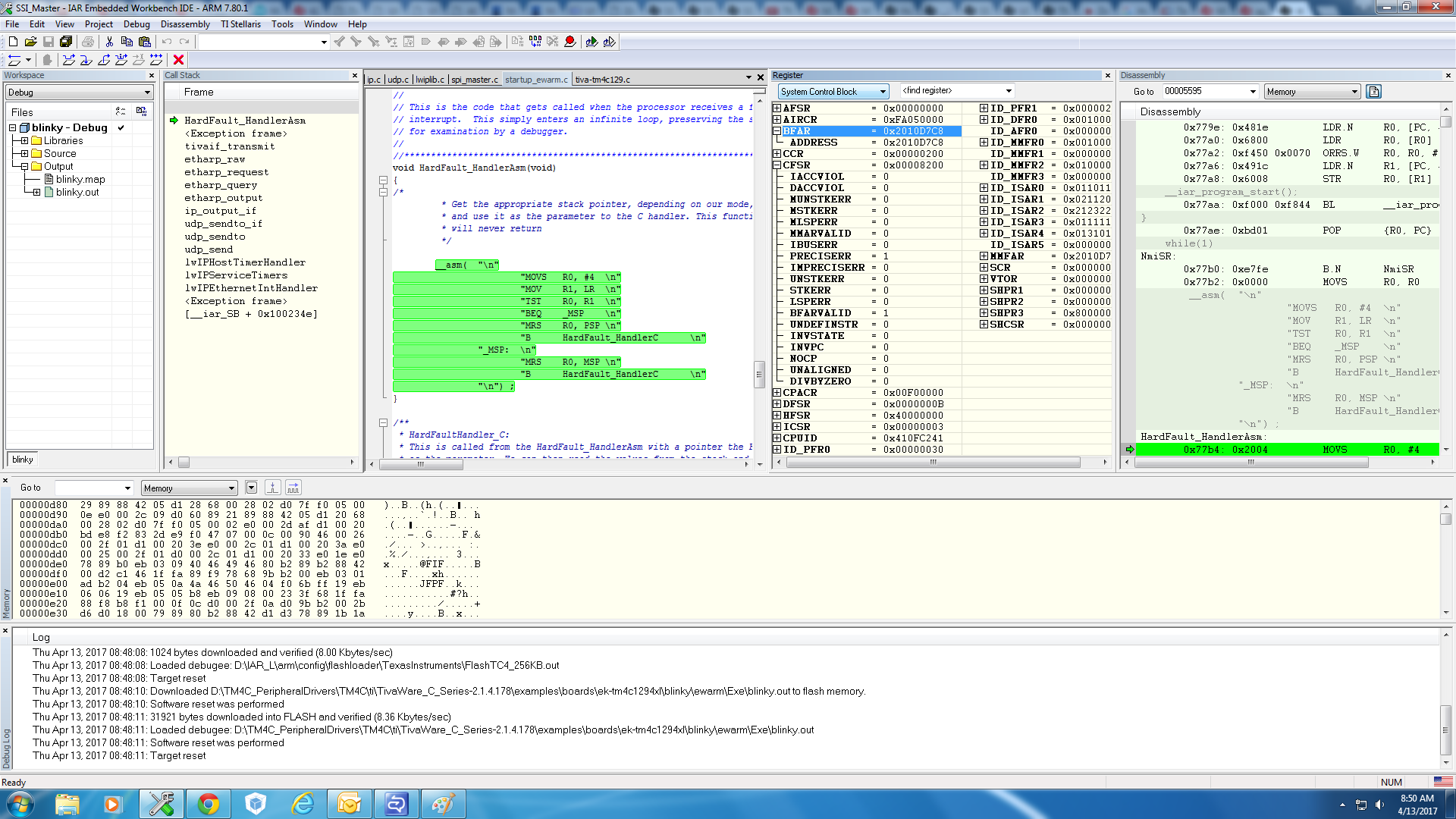

大家好、
我一直在开发一个应用、其中 Tiva 板将通过 SPI 向其他微控制器(STM32F4)发送命令。 收到命令后、STM32F4将通过 SPI 将处理后的数据发送回 Tiva 板。 (此处 Tiva 板是 SPI 主器件、STM32F4是从器件)。
Tiva 板接收到的数据将通过以太网发送到 PC。 我已经单独开发了这些应用、但当我尝试合并这两个代码时、有时合并的代码会跳转到故障 ISR。 我不明白到底发生了什么以及代码跳转到故障 ISR 的原因。
非常感谢您的帮助。
我在下面发布代码。 请参阅。 我还将发布故障地址。(注意:我将使用 IAR 作为我的工具链)。

    从您包含的调试器映像中、我可以看到地址0x2010D78上的总线故障非常精确。 对该地址的任何读取或写入都应生成精确的中止、因为这不是 RAM、而是保留的存储器位置。 查看链接寄存器、了解您是否可以确定生成中止的代码。 这可能是由错误的指针引起的。
