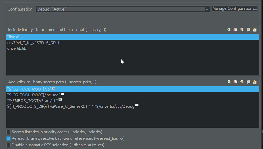

我只是将 SSI 驱动程序添加到我正在开发的应用程序中、链接器符合符号__error__的要求。 没有其他符号指示为"未解析"。
驱动程序库已正确包含:
包含源文件的文件夹作为链接文件夹包含在我的项目中。
我缺少什么(我阅读了驱动程序 API、但没有有关此内容的详细信息)。
Pibe.
    Pibe,
    此链接是否有用? 它特定于 CCS、但可能会给您一些光。
    e2e.ti.com/.../2131776
    布鲁诺
    但这与此无关。 无论如何、感谢 Bruno 花时间研究这个问题。
    问题是我添加了源作为链接文件夹。 一旦我将其删除、错误就会消失。
