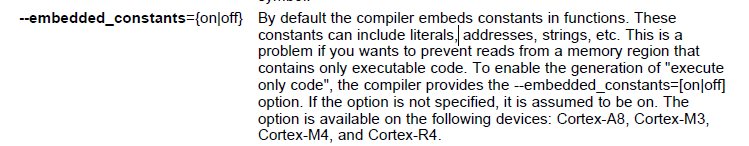

    从闪存执行的固件将无法读取受读取保护的扇区中的字面量、常量或表。 数据表的第8.2.3.5节提供了进一步的说明。
    TI ARM C 编译器不支持使用以下选项将字面量嵌入.text 段。 它确实对代码效率有很小的负面影响。

    这个有趣的模式允许执行、那么现在它是否允许代码读取放置在.text 中的常量和字面量?
    2.为什么说"这种组合不可能被使用"-听起来这是最相关的模式... :-) 我应该错过什么?
    不可以、如果块可能无法被读取、则代码无法读取该块中的常量或字面量。
