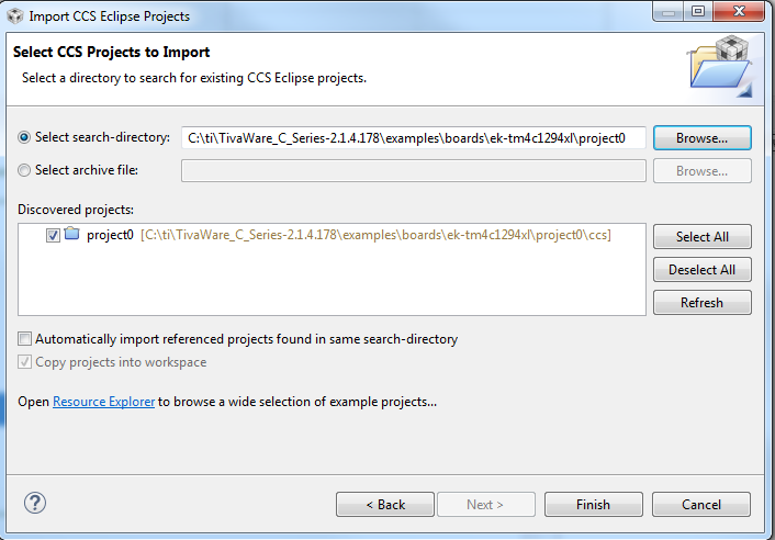

    我怀疑您的问题可能与此类似。 当您使用"C:\ti\TivaWare_C_Series-2.1.4.178\examples\peripheral"中的通用外设示例时、您必须小心地为正确的器件设置项目。 为此、我将为您正在使用的电路板/器件导入"project0"。 在本例中、我首先从"C:\ti\TivaWare_C_Series-2.1.4.178\examples\boards\ek-tm4c1294xl\project0"导入 project0。
    然后、我重命名了项目"adc_single-end"并从项目中删除了文件 project0.c。 然后、我将文件"C:\ti\TivaWare_C_Series-2.1.4.178\examples\peripherals\adc\single-ended.c"和"C:\ti\TivaWare_C_Series-2.1.4.178\utils\uartstdio.c"复制到工程中。 这是编译并运行的。

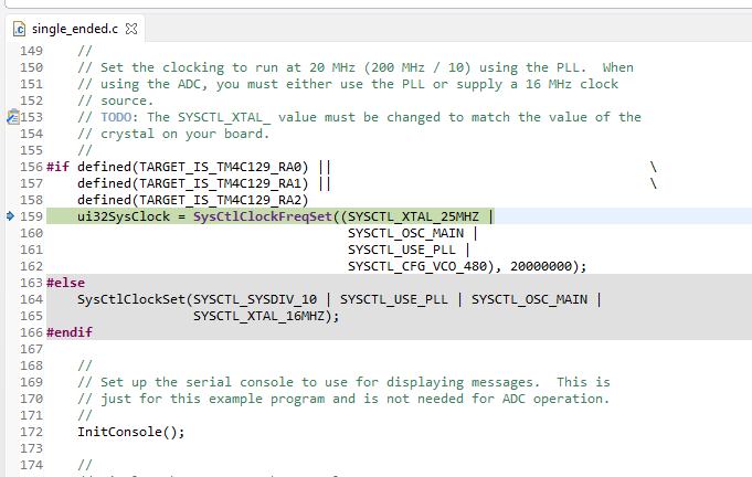

    我怀疑所发生的情况是、您没有在项目中定义正确的器件、并且尝试使用错误的时钟设置函数。
    在 TM4C129器件上、你必须使用 SysCtlClockFreqSet()、而不是 SysCtlClockSet()。

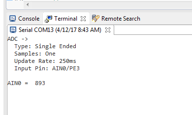

    我导出了我的项目并附加了它:

    很棒,很喜欢! UART 甚至是完全生效的、这是我的待办事项列表中的下一个。
