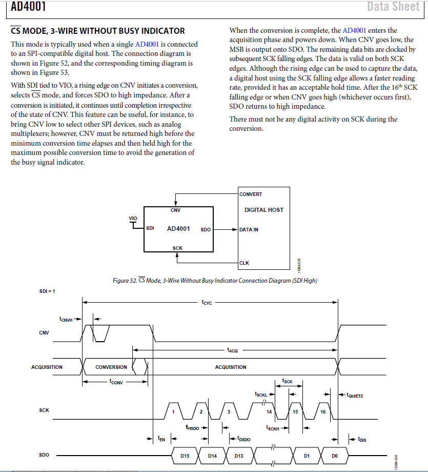

我的任务是以4kHz 的频率读取 AD4001 ADC (模拟器件)。  我似乎正在从 ADC 读取数据、但它不可靠。  是否有人对此器件有经验?
我将 TM4C123G Launchpad 连接到 ADC:
SSIOTX 为 NC
SSIORX 连接到 SDO 引脚
SSIOCLK 连接到 SCK 时钟引脚。
我使用 GPIO 来控制 CNV 引脚。
ADC 上的 SDI 被拉高至 VIO。
我正在查看示波器上的 SPI、在某些情况下、在时钟开始前线路上有数据?
以下是代码片段:

    您能否共享示波器图片? 从转换为低电平到模拟器件规范允许的第一个 SSI0CLK 边沿的最长时间是多少?
    e2e.ti.com/.../DataValid.pdf
    我刚才捕获了这个图像。  Tiva 看起来正读取 ADC 在线路上放置的内容。
    从模拟器件规格来看、我看不到从转换为低电平到 SPICLK 开始的任何最大时间规格。
    也就是说、如果我找到合适的数据表:
    http://www.analogue.com/media/en/technical-documentation/data-sheets/AD4001.pdf

    以下是 Bob 提供的 AD 数据表的直接报价:
    "必须注意的是、差分输入信号必须具有真正的反相性质、即180°相位差、这是将输入信号的共模电压保持在表1中所示的 VREF/2附近的指定范围内所必需的。"

    与 AD 支持配合使用时、转换信号下降沿和 SPI 读取开始之间的时序大约关闭10ns。 我现在在8k 时采样100%精度(根据我的要求进行2倍过采样)。

    我在阅读数据时注意到、MSbit (立即呈现)发生在" CNV 下降"时-不考虑(任何)"第一/初始"SPI 时钟。  (您的示波器捕获结果表明了这一点!)
    如果方便-您是否可以注意到特定时序规格出现在何处?  (我们假设"SPI 读取"是指"第一个 SPI 时钟的到达"。)  (即 CNV 下降沿和 SPI 时钟到达之间的时间差) 是否正确?

    该规范来自 AD 支持。 CNV 线上的最小值为320ns、然后在 SPI 时钟的第一个上升沿前的最小值为10ns。

    我在您的"S 列表"上有进一步上升(甚至)的风险-但我们应该注意、由于您的 MCU 提供 CNV 信号-您的"MCU 在降低 CNV 后、是否(极)不太可能比10ns 内的速度更快地驱动 SPI 时钟?"  (如果 IRC -该供应商的 MCU 在"PUT"命令后驱动 SPI 时钟(和数据)-该命令必须遵循"GPIO 的 CNV FALL "。)  我无法想象在10ns 的"窗口!"中会发生这种情况  不是很近!
    因此-您的问题必须是由于违反320nS CNV (最小值)而导致的。   (不确定具体指定或测量的方式/位置。)
