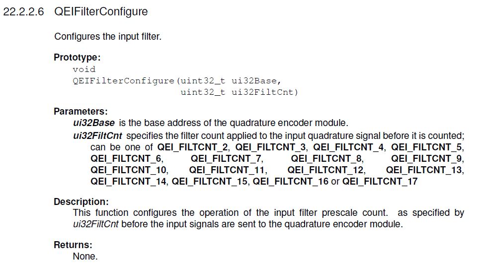

我一直在浏览 Driverlib 用户指南、找不到打开和设置 QEI 数字滤波计数的方法。 为此、我要使用 DRM。 是否有方法使用 driverlib 调用来实现此目的?
我现在要做的是:
//从[TIvAware 安装目录]\inc\tm4c123gh6pm.h
#define QEI0_CTL_R 复制 (*((volatile uint32_t *) 0x4002C000)
#define QEI_CTL_FILTCNT_M 0x000F0000 //输入滤波器预分频计数
#define QEI_CTL_FILTEN 0x00002000 //启用输入滤波
器//将 QEI 外设配置为在输入 A 上计数,正交模式,无 AB 交换(用于修复接线错误,并将最大计数设置为14
QEIConfigure (QEI0_BASE,(QEI_CONFIG_CAPTURE_A | QEI_CONFIG_SWa| QEI_CONFIG_SWAP),40);
//启用数字滤波器,并设置为最大
QEI0_CTL_R |= QEI_CTL_FILTEN | QEI_CTL_FILTCNT_M;

     您是否尝试过 QEIFilterConfigure()?

    您好、CB1、Dennis、
     我在 TivaWareC_Series-2.1.4.178中找到该 API。  我需要检查这是否是最近添加的。
    void
    QEIFilterConfigure (uint32_t ui32Base、uint32_t ui32FiltCnt)
    //检查参数。
    assert (((ui32Base == QEI0_BASE)||(ui32Base == QEI1_base));
    assert (!(ui32FiltCnt &~(QEI_CTL_FILTCNT_M)));
    //设置输入滤波器预分频计数。
    HWREG (ui32Base + QEI_O_CTL)=((HWREG (ui32Base + QEI_O_CTL)和
    ~(QEI_CTL_FILTCNT_M))| ui32FiltCnt);
    它必须自2.1.71起添加。 我刚刚升级到2.1.4.178、现在我已经有了。 感谢 Charles 和 CB1!
    Dennis、
    我刚刚检查了。 它是在2.1.2之后添加的。
