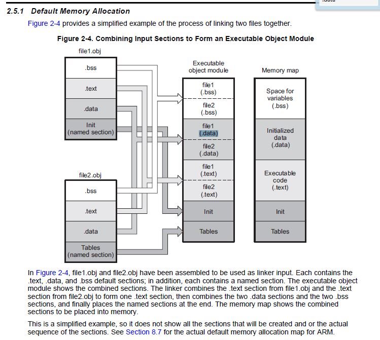

大家好、我一直在阅读汇编器/链接器的功能、我不清楚一些内容-我不理解 .data 段的使用。
假设您在没有操作系统的情况下运行程序、该程序 将保存 到内部 闪存中并从此处运行-没有任何可将值预加载到 SRAM 中的内容。 那么、.data 段的功能是什么? 它用于何处/如何使用? 汇编器是否编写单独的初始化例程?
如果您有一个单独的操作系统或加载程序将程序加载到存储器中并 填充 SRAM、我理解这一点、但是 如果您的程序是独立的、它是如何工作的?
谢谢你。
    data 段用于初始化的变量-它们可以出现在每个 C/C++程序中、无论是否有底层操作系统。 链接器会创建该段、并在运行时(Tiva 中的启动文件)将该段从闪存复制到 RAM。 要了解有关 C 程序所有部分的更多信息、请参阅 TI 文档。 考虑到有一个与 ARM C 编译器相关的类似文档。

    嗯、这是我所困惑的-假设我在汇编语言中编写所有内容、汇编器或链接器是否会为.data 段添加自己的初始化例程? 处理器是否自动将段复制到 RAM 中而不使用显式复制功能?
    您可以控制如何在汇编中创建.data 段。 您可以使用链接器将.data 分配到 RAM。  有关详细信息、请参阅汇编器用户指南。
    下面是默认的存储器分配。 通常、您会将.text、.const、.cinit 和.pinit 分配给闪存、并将.data、.bss、.system 和.stack 分配给 RAM。
