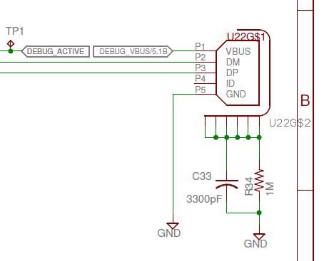

我的产品使用 TM4C123GE6PMI 器件中的 ADC 并通过 USB 与 PC 进行通信。  当我将 USB 插入 Tiva 部件时、USB 连接器会向我的 PCB/电路添加直流偏移、这是一个问题。  是否有已知的方法可以缓解这种情况?  它会在对进入 ADC 的数据进行采样时产生问题。  模拟前端中的增益会使传入信号增益增大、这会加剧这种情况。  USB 增加的偏移也会被增益、这会使一半的信号超出采样范围。  我似乎找不到有关这方面的大量信息。  非常感谢您提供的任何信息/建议!
    Robbie 您好!
    电路板上的 ADC GNDA 和 USB 连接器的 GND 是如何布线和接地的? 它们是否有共同点?
    下面是 Launchpad 中的 USB 连接器屏蔽层的接地方式。
    [引用用户="Robbie Valenty"]当我将 USB 插入 Tiva 部件时、USB 连接器会向我的 PCB/电路添加一个直流失调电压。  [/报价]
    这篇文章表明您有(另一种)方法为电路板供电-这是正确的吗?   (即、当电路板"无" PC 附件时、您不会注意到此偏移)
    未说明的是此不需要的偏移量的范围-该详细信息可能有助于诊断。
    在 USB "插件"之前和之后测量所有关键/关键电源电压(两者)是否有用?  还应测量所有关键 MCU 电源电压。
    如果 MCU 为 VDDA 采用单独的引脚-通常提供尽可能干净、滤波效果最佳的电压。  (即不是馈入 MCU VDD 引脚的电压)
    您的增益级(安培)应为"R2R"(轨到轨)、以(通常)实现最佳的零偏移-情况是这样吗?   电源电压或基准电压@这些增益级是否随 USB 连接而变化?
    另一种可能-(我们希望不是)- USB 电缆将 MCU 板的接地端连接到 PC 的接地端-这可能会带来挑战。
    正如供应商 Charles 所说的-电路板布局-强大的电源布线-通常"单点"接地通常可提供最佳结果...
